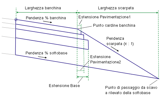

Funzionamento
La finitura della banchina per la larghezza e la pendenza % di banchina specificate viene inserita verso l'esterno dal punto di associazione, e il collegamento della sottobase viene inserito dallo scostamento del punto di associazione, a partire dallo spessore della sottobase al di sotto della finitura.
Il collegamento di scarpata della banchina può essere inserito con una pendenza fissa (Mantieni pendenza scarpata = True) o con una larghezza fissa (Mantieni pendenza scarpata = False). Se viene utilizzata una pendenza fissa, il collegamento di scarpata viene esteso dal bordo esterno della banchina fino a che non interseca il collegamento della sottobase. In caso contrario, lo strato di sottobase si estende per la larghezza della scarpata oltre il bordo esterno della banchina, mentre il collegamento di scarpata è connesso all'estremità della sottobase.
I collegamenti Pavimentazione1, Pavimentazione2 e Superficie esistente vengono inseriti parallelamente alla finitura, in base ai valori di spessore specificati. Se i valori di estensione strato sono valori diversi da zero, ciascuno strato viene esteso per la distanza specificata oltre il punto di cardine della banchina. Se uno strato si estende oltre la pendenza della scarpata, lo strato termina in corrispondenza dell'intersezione della pendenza. Ogni strato deve essere largo quanto o più dello strato sovrastante.

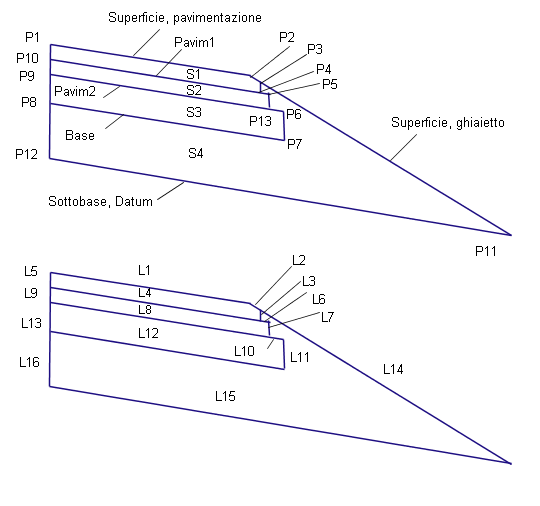

Codici punto, collegamento e forma
Nella tabella seguente sono elencati i codici punto, collegamento e forma di questo componente sezione tipo ai quali sono assegnati codici. Quelli che non dispongono di codice non sono inclusi nella tabella.
Tipo
Codice
Descrizione
P2
EPS
Bordo della banchina pavimentata, finitura
P4
EPS_Pave1
Bordo della banchina pavimentata su Pavimentazione1
P13
EPS_Pave2
Bordo della banchina pavimentata su Pavimentazione2
P7
EPS_Base
Bordo della banchina pavimentata su Base
P11
Daylight_Sub
Punto di fine scarpata della sottobase
L1, L2
Top, Pave
Finitura pavimentata
L4
Pave1
L8
Pave2
L12
Base
L15
SubBase
Datum
L14
Top, Gravel
Finitura non pavimentata
Altri collegamenti
Come illustrato di seguito
S1
Pave1
S2
Pave2
S3
Base
S4
SubBase
Diagramma di codifica
