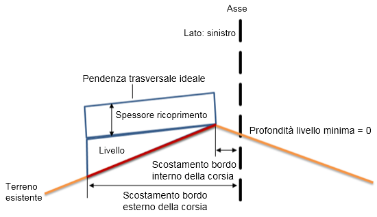

Questo componente sezione tipo esegue il ricoprimento di un lato di una sezione stradale esistente, con l'aggiunta di uno strato livellamento, come richiesto.
Il punto di associazione è il punto interno del bordo dello strato di ricoprimento con pendenza trasversale finitura.

| Side | Specifica su quale lato dell'asse della strada viene posizionato il componente sezione tipo. | Sinistra/Destra | Destra |

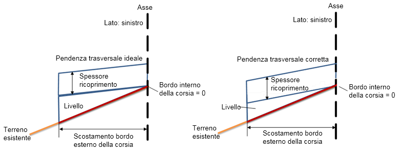

| Spessore ricoprimento | Spessore dello strato di ricoprimento. | Numerico | 0.300 m (0.300 ft) |
| Larghezza corsia progettazione identica alla larghezza corsia esistente |
Definito dall'utente | No |
| Bordo interno della corsia esistente | Questo è il punto iniziale per il calcolo della pendenza terreno esistente. | Numerico | 0.000 m (0.000 piedi) |
| Bordo esterno della corsia esistente | Questo è il punto finale per il calcolo della pendenza terreno esistente. | Numerico | 12.000 m (12.000 ft) |

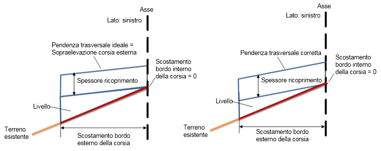

| Opzioni pendenza ricoprimento | Specifica le opzioni pendenza ricoprimento.
Suggerimento: Il termine flapping è utilizzato per descrivere in che modo viene calcolata la pendenza trasversale corretta per un ricoprimento in una sezione tipo di ristrutturazione. I risultati del flapping sono diversi rispetto alla tolleranza di pendenza e alla differenza di pendenza tra la pendenza trasversale terreno esistente e la pendenza trasversale ideale. Se la differenza di pendenza è minore della tolleranza di pendenza per il componente sezione tipo, il caso di utilizzo è considerato "nei limiti di tolleranza". Se la differenza di pendenza è maggiore della tolleranza di pendenza per il componente sezione tipo, il caso di utilizzo è considerato "fuori dai limiti di tolleranza".
Nota: Tolleranza di pendenza è un valore assoluto. Di conseguenza, per una differenza di pendenza di 0.4% o -0.4%, entrambe dispongono di un valore assoluto di 0.4%. Se la tolleranza di pendenza è 0.5%, la differenza di pendenza assoluta di 0.4% sarebbe considerata nei limiti di tolleranza.

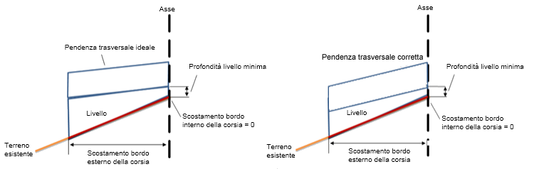

Definito dall'utente | Corrispondenza pendenza |
| Pendenza trasversale ideale | Specifica la pendenza trasversale ideale definita dall'utente. | Numerico | -2.00% |
| Larghezza corsia | La larghezza corsia, determinata dallo scostamento del bordo esterno della corsia dal bordo interno della corsia. | Numerico | 0.000 m (0.000 piedi) |

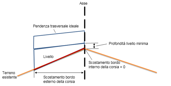

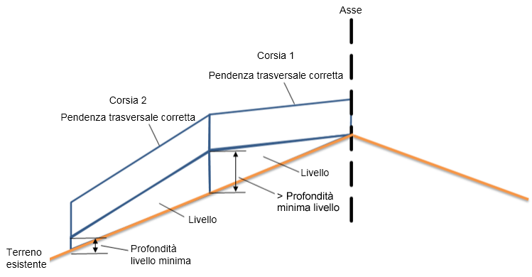

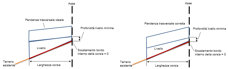

| Utilizza opzioni profilo | Selezionare per vincolare il bordo interno dello strato di ricoprimento ad un profilo, regolare la quota altimetrica su uno spessore di livello minimo o bloccare su un componente sezione tipo precedente.
Definito dall'utente | Spessore livello minimo |
| Spessore livello minimo | Lo spessore livello minimo tra la superficie esistente e il fondo dello strato di ricoprimento. | Numerico | 0.300 m (0.300 ft) |
| Tolleranza pendenza | La quantità di variazione consentita della pendenza trasversale ricoprimento rispetto alla pendenza trasversale terreno esistente o la pendenza trasversale ideale. | Numerico, positivo | 0.50% |

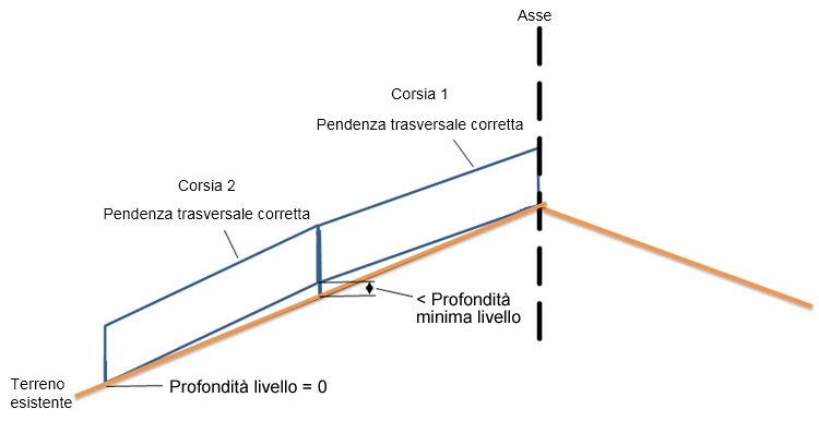

In questo caso di utilizzo la corsia 2 è impostata per utilizzare l'opzione Blocca al precedente. Il punto di associazione per la corsia 2 viene bloccato alla quota altimetrica dell'estremità della corsia 1. La profondità di livello in corrispondenza del punto iniziale della seconda corsia è maggiore della profondità minima livello specificata per quella corsia.
La pendenza trasversale corretta verrà calcolata e applicata, ma non verrà applicata alcuna regolazione o flapping delle quote altimetriche. In alcuni casi, la profondità minima livello potrebbe non essere soddisfatta.
In questo caso di utilizzo la corsia 2 è impostata per utilizzare l'opzione Blocca al precedente. Il punto di associazione per la corsia 2 viene bloccato al componente sezione tipo della corsia 1. La profondità livello all'inizio della seconda corsia è minore della profondità minima livello specificata per quella corsia.

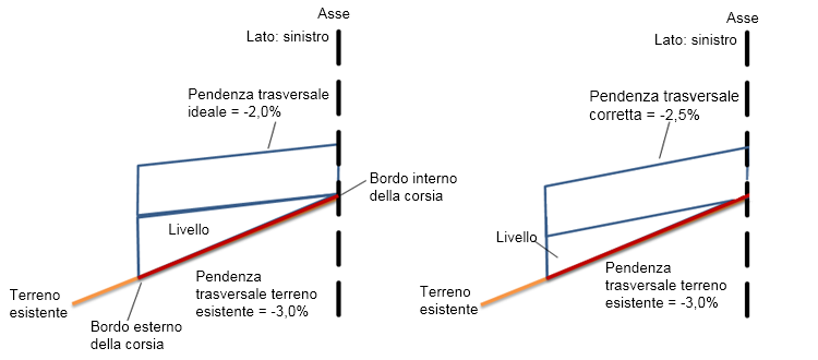

Questo componente sezione tipo presuppone che non venga aggiunto alcuno strato di fresatura.

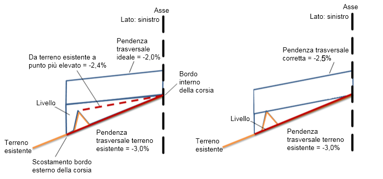

Caso 1-1: la pendenza trasversale ideale è superiore alla pendenza trasversale terreno esistente
| Input | |
| Pendenza trasversale ideale | -2.0% |
| Spessore livello minimo | 0 |
| Tolleranza pendenza | 0.50% |
| Opzioni pendenza ricoprimento | Definito dall'utente con flapping |
| Utilizza opzioni profilo | Spessore livello minimo |
| Bordo interno di scostamento corsia | true (i valori variano) |
| Bordo esterno di scostamento corsia | true (i valori variano) |
| Input | Value |
| Pendenza trasversale terreno esistente | -3.0% |
| Pendenza trasversale terreno esistente - Pendenza trasversale ideale | -1.0% |
| Tolleranza pendenza | Pendenza terreno esistente meno pendenza trasversale ideale è -1%, che è maggiore della tolleranza pendenza di 0.5% |
| Pendenza trasversale corretta | La pendenza trasversale corretta verrà corretta a -2.5% |
| Output | Value |
| Pendenza trasversale corretta | -2.5% |

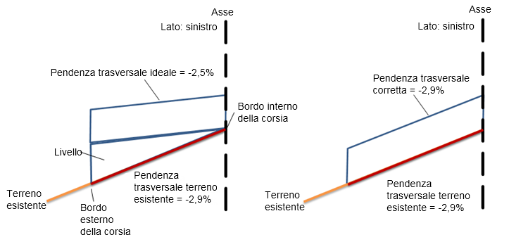

Case 1-2: Pendenza trasversale ideale maggiore della pendenza trasversale terreno esistente
| Input | |
| Pendenza trasversale ideale | -2.5% |
| Input | Value |
| Pendenza trasversale terreno esistente | -2.9% |
| Pendenza trasversale terreno esistente - Pendenza trasversale ideale | -0.4% |
| Tolleranza pendenza | Pendenza terreno esistente meno Pendenza trasversale ideale è -0.4%, che è minore della tolleranza pendenza di 0.5%. |
| Pendenza trasversale corretta | La pendenza trasversale corretta sarà -2.9% |
| Output | Value |
| Pendenza trasversale corretta | -2.9% |

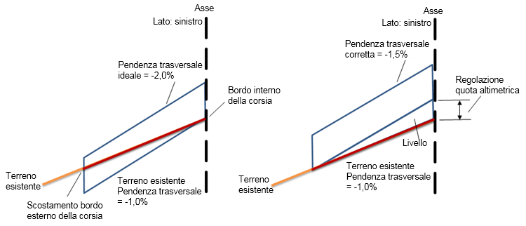

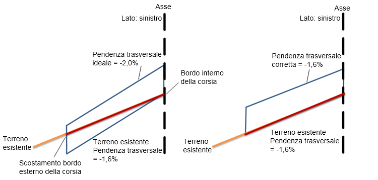

Case 1-4: Pendenza trasversale ideale minore della Pendenza trasversale terreno esistente
| Input | |
| Input | Value |
| Pendenza trasversale terreno esistente | -1.0% |
| Tolleranza pendenza | La pendenza terreno esistente meno la pendenza trasversale ideale è pari a -1.0%, ossia maggiore della tolleranza pendenza di 0.5% |
| Pendenza trasversale corretta | La pendenza trasversale corretta sarà -1.5% |
| Output | Value |
| Pendenza trasversale corretta | -1.5% |

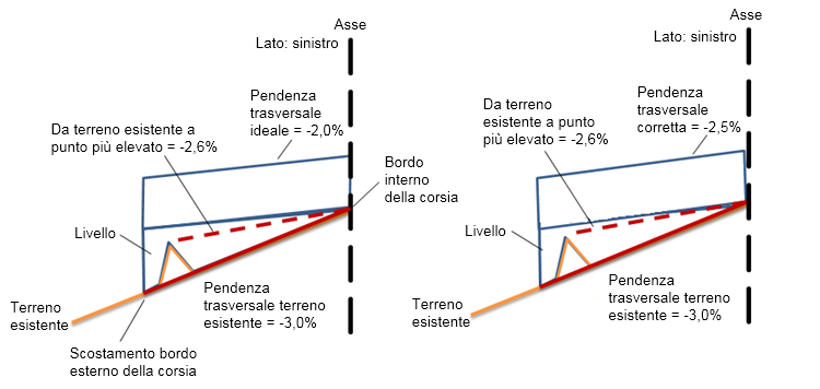

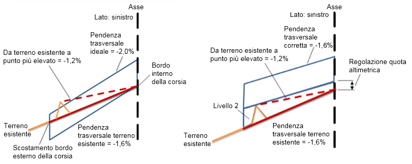

Caso 2-1: La pendenza trasversale ideale è maggiore del punto più elevato
| Input | |
| Input | Value |
| Pendenza trasversale terreno esistente - Pendenza trasversale ideale | 1.0% |
| Pendenza trasversale del punto più elevato, misurata dal bordo interno della corsia al punto più elevato | -2.6% |
| Pendenza trasversale del punto più elevato - Pendenza trasversale ideale | -0.6% |
| Tolleranza pendenza | La differenza di pendenza tra la pendenza trasversale terreno esistente meno la pendenza trasversale ideale è 1.0%, che è minore della tolleranza pendenza di 0.50% |
| Pendenza trasversale corretta | La pendenza trasversale corretta sarà -2.5% |
| Output | Value |
Caso 2-2: La pendenza trasversale ideale è maggiore del punto più elevato
| Input | |
| Input | Value |
| Pendenza trasversale del punto più elevato, misurata dal bordo interno della corsia al punto più elevato | -2.4% |
| Pendenza trasversale del punto più elevato - Pendenza trasversale ideale | -0.4% |
| Tolleranza pendenza | La pendenza trasversale terreno esistente meno la pendenza trasversale ideale è pari a 1.0%, che è maggiore della tolleranza pendenza di 0.5% |
| Output | Value |
Caso 2-3: La pendenza trasversale ideale è minore del punto più elevato
| Input | |
| Input | Value |
| Pendenza trasversale terreno esistente | -1.6% |
| Pendenza trasversale terreno esistente - Pendenza trasversale ideale | 0.4% |
| Pendenza trasversale del punto più elevato, misurata dal bordo interno della corsia al punto più elevato | -1.2% |
| Pendenza trasversale del punto più elevato - Pendenza trasversale ideale | -0.8% |
| Tolleranza pendenza | Pendenza terreno esistente meno Pendenza trasversale ideale è 0.4%, che è minore della tolleranza pendenza di 0.5% |
| Pendenza trasversale corretta | La pendenza trasversale corretta sarà -1.6% |
| Output | Value |
| Pendenza trasversale corretta | -1.6% |

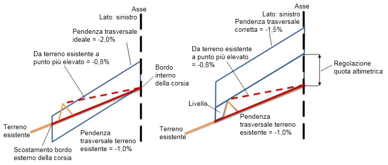

Caso 2-4: La pendenza trasversale ideale è minore del punto più elevato
| Input | |
| Input | Value |
| Pendenza trasversale del punto più elevato, misurata dal bordo interno della corsia al punto più elevato | -0.8% |
| Pendenza trasversale del punto più elevato - Pendenza trasversale ideale | -1.2% |
| Tolleranza pendenza | Pendenza trasversale terreno esistente meno pendenza trasversale ideale è 1.0%, che è maggiore della tolleranza pendenza di 0.5%. |
| Output | Value |

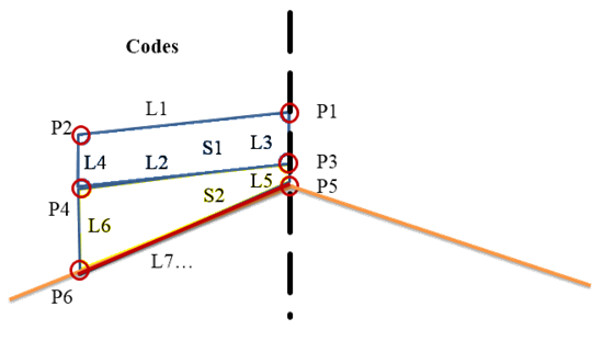

Nella tabella seguente sono elencati i codici punto, collegamento e forma di questo componente sezione tipo ai quali sono assegnati codici. Quelli che non dispongono di codice non sono inclusi nella tabella.
| Punto, collegamento o forma | Codice | Descrizione |
| P1, P2 | EOV | Bordi di ricoprimento sulla finitura |
| P3, P4 | EOV_Overlay | Bordi del fondo del ricoprimento |
| P5, P6 | EOV_Leveling | Bordi del fondo di livello |
| L1 | Pendenza trasversale ideale | Parte superiore del ricoprimento |
| L2, L3, L4 | Overlay | Collegamenti di ricoprimento |
| L5, L6 | Livello | Nel caso di livellamento |
| S1 | Overlay | Area tra sommità e fondo del ricoprimento |
| S2 | Livello | Area tra sommità e fondo del livello |
| L7 | Terreno esistente | Pendenza trasversale terreno esistente |
