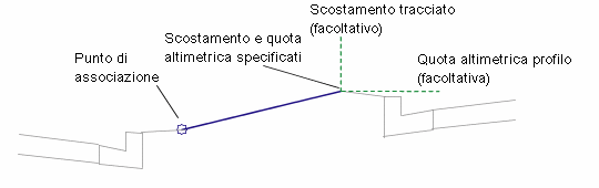

Collegamento scostamento e quota altimetrica
Questo componente sezione tipo è un'utility di tipo generico che consente di connettere un collegamento dal punto di associazione ad uno scostamento e ad una quota altimetrica specificati.
Un tracciato può essere sostituito dallo scostamento e un profilo dalla quota altimetrica.
Associazione
Il punto di associazione si trova in corrispondenza dell'inizio del collegamento. La direzione del collegamento è determinata dalla posizione dello scostamento specificato e dalla quota altimetrica relativa al punto di associazione.

Funzionamento
Viene aggiunto un collegamento dal punto di associazione alla quota altimetrica o allo scostamento definiti.
Funzionamento in modalità layout
In modalità layout questo componente sezione tipo visualizza un collegamento orizzontale utilizzando i parametri di input Scostamento specificati come larghezza.
Codici punto, collegamento e forma
Nessuno.
Diagramma di codifica
