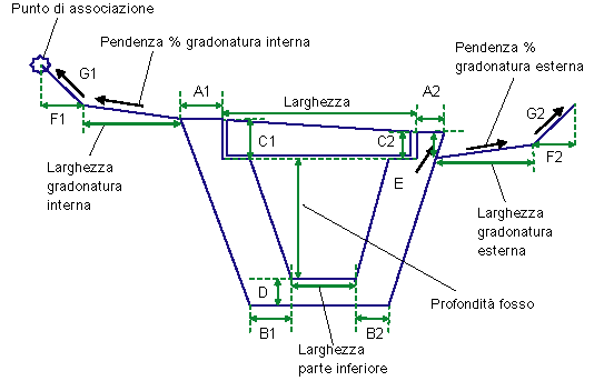

Questo componente sezione tipo crea una struttura di fosso da aggiungere a sinistra o a destra della sezione tipo.
Facoltativamente, questo componente sezione tipo può aggiungere collegamenti di scarpata su entrambi i lati della struttura.
Il punto di associazione si trova nel punto più interno sui collegamenti di scarpata che precedono la struttura del fosso. Se tali collegamenti nella parte interna vengono omessi, il punto di associazione si trova nel punto più interno della parete interna.

| Parametro | Descrizione | Tipo | Default |
| Side |
Specifica di inserire il componente sezione tipo a destra o a sinistra del punto di associazione. |
Sinistro / Destro | Destro |
| Profondità fosso | Profondità del fosso nella parte interna | Numerico, positivo |
2.0 piedi 0.6 m |
| Larghezza parte inferiore | Larghezza della parte inferiore del fosso | Numerico, positivo |
1.0 piedi 0.3 m |
| Larghezza sommità | Apertura fosso in corrispondenza della copertura | Numerico, positivo |
2.0 piedi 0.6 m |
| Spazio copertura | Spazio tra i lati della copertura e le pareti interne | Numerico, positivo |
0ft 0m |
| A1 | Spessore della parete interna superiore vicino alla copertura | Numerico, positivo |
0.45ft 0.15 m |
| B1 | Spessore della parete interna della struttura fosso | Numerico, positivo |
0.6ft 0.2 m |
| C1 | Spessore copertura nella parte interna | Numerico, positivo |
0.6 ft 0.2 m |
| D | Spessore letto inferiore del fosso | Numerico, positivo |
0.6 ft 0.2 m |
| Larghezza gradonatura interna | Larghezza della gradonatura interna facoltativa. Immettere ZERO per nessuna gradonatura | Numerico, positivo |
1.5 piedi 0.5 m |
| Pendenza % gradonatura interna | Pendenza % trasversale della gradonatura interna facoltativa. Viene misurata a partire dal bordo della struttura di fosso e una pendenza positiva indica l'innalzamento della gradonatura dal fosso. | Numerico, Tipo pendenza % | 4% |
| F1 | Larghezza del collegamento interno scarpata esterna (aggiuntivo). Immettere ZERO per nessun collegamento scarpata esterna. | Numerico |
1.0 piedi 0.3 m |
| G1 | Pendenza del collegamento interno scarpata esterna (aggiuntivo). Viene misurata a partire dalla struttura fosso e una pendenza positiva indica un innalzamento del collegamento dal punto iniziale. | Numerico, Tipo pendenza | 1:1 |
| A2 | Spessore della parete esterna superiore vicino alla copertura | Numerico, positivo |
0.45 ft 0.15 m |
| B2 | Spessore della parete esterna della struttura fosso | Numerico, positivo |
0.6 ft 0.2 m |
| C2 | Spessore copertura nella parte esterna | Numerico, positivo |
0.45 ft 0.15 m |
| E | Profondità del punto cardine in cui è posizionata la parte iniziale dei collegamenti gradonatura esterna/scarpata esterna. | Numerico, positivo |
0 ft 0 m |
| Larghezza gradonatura esterna | Larghezza della gradonatura esterna facoltativa. Immettere ZERO per nessuna gradonatura | Larghezza gradonatura esterna |
3.5ft 1.1m |
| Pendenza % gradonatura esterna | Pendenza % trasversale della gradonatura esterna facoltativa. Viene misurata a partire dal bordo della struttura di fosso e una pendenza positiva indica l'innalzamento della gradonatura dal fosso. | Pendenza % gradonatura esterna | 4% |
| F2 | Larghezza del collegamento esterno scarpata esterna (aggiuntivo). Immettere ZERO per nessun collegamento scarpata esterna. | Numerico, positivo | 0.3 |
| G2 | Pendenza del collegamento esterno scarpata esterna (aggiuntivo). Viene misurata a partire dalla struttura fosso e una pendenza positiva indica un innalzamento del collegamento dal punto iniziale. | Numerico, Tipo pendenza | 1 : 1 |

Il componente sezione tipo crea la forma per la struttura di un fosso, come mostrato nell'illustrazione precedente. Per omettere i collegamenti di scarpata e di gradonatura, immettere un valore zero per i parametri di larghezza appropriati.
In modalità layout, questo componente sezione tipo esegue il disegno in base a quanto definito dai parametri di input, a partire dal punto di associazione.
