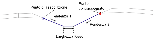

Associazione
Il punto di associazione si trova in corrispondenza del bordo esterno della pendenza destra o sinistra del fosso spartitraffico, mentre il punto contrassegnato definito in precedenza deve trovarsi sul bordo esterno opposto. Non è rilevante quale punto si trovi a destra o sinistra dell'altro.

Vengono determinate le posizioni del punto di associazione e del punto contrassegnato. Il punto contrassegnato può trovarsi sia alla destra che alla sinistra del punto di associazione. I collegamenti si estendono verso l'interno con la Pendenza 1 dal punto di associazione e con la Pendenza 2 dal punto contrassegnato, fino a che non si intersecano. Se è specificata la larghezza del fosso, alle scarpate laterali intersecanti si aggiunge un collegamento orizzontale al fondo del fosso.

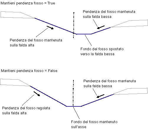

Pendenze fosso
Il lato destro e sinistro della sommità delle pendenze del fosso possono trovarsi a quote altimetriche differenti, determinando la creazione di un fosso asimmetrico. Per risolvere questa situazione sono disponibili due alternative. Se Mantieni pendenza fosso è impostato su True, i valori Pendenza 1 e Pendenza 2 vengono mantenuti su entrambi i lati e il fondo del fosso risulta spostato dall'asse verso il lato inferiore. Se è impostato su False, il fondo del fosso risulta centrato sullo scostamento del punto medio tra le sommità delle pendenze, e la pendenza specificata viene mantenuta sul lato inferiore e regolata sul lato superiore.
