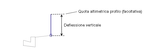

Collegamento verticale
Questo componente sezione tipo è una utility di tipo generico che consente di aggiungere un collegamento verticale di superficie in base alla deflessione verticale.
Nella costruzione di un tipo modellatore è possibile usare un profilo per consentire la deflessione verticale variabile.
Associazione
Il punto di associazione si trova in corrispondenza del bordo interno del collegamento. Questo componente sezione tipo può essere inserito da destra o da sinistra del punto di associazione.

Deflessione verticale
Deflessione verticale +/- dal punto di associazione. I valori negativi indicano deflessioni verso il basso.
Può essere utilizzato sostituire il valore fisso Deflessione verticale e connettere la fine del collegamento ad un profilo Per la specificazione è possibile utilizzare i seguenti tipi di oggetto come obiettivi: profili, polilinee 3D, linee caratteristiche o figure di rilievo.

Funzionamento
Viene aggiunto un collegamento verticale dal punto di associazione per la deflessione verticale specificata. Se viene specificato un nome profilo per la deflessione verticale, la fine del collegamento corrisponderà alla quota altimetrica del profilo.
Funzionamento in modalità layout
In modalità layout questo componente sezione tipo visualizza il collegamento per la deflessione verticale +/- specificata.
