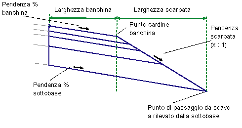

Banchina Estendi tutto
Questo componente sezione tipo inserisce una banchina pavimentata con tutti gli strati di pavimentazione, base e sottobase estesi fino alla pendenza scarpata della banchina.

Funzionamento
La finitura della banchina viene inserita per la larghezza banchina e la pendenza banchina di default specificate, in direzione esterna dal punto di associazione. Il collegamento della sottobase viene inserito dal punto di associazione che inizia in corrispondenza dello spessore di sottobase al di sotto della finitura.
Il collegamento di scarpata della banchina può essere inserito con una pendenza fissa (Mantieni pendenza scarpata = True) o con una larghezza fissa (Mantieni pendenza scarpata = False). Se viene utilizzata una pendenza fissa, il collegamento di scarpata viene esteso dal bordo esterno della banchina fino a che non interseca il collegamento della sottobase. In caso contrario, lo strato di sottobase si estende per la larghezza della scarpata oltre il bordo esterno della banchina, mentre il collegamento di scarpata è connesso all'estremità della sottobase.
I collegamenti delle superfici Pavimentazione1, Pavimentazione2 e Base vengono inseriti in modo che siano paralleli alla finitura in base allo spessore specificato, finché non si intersecano con il collegamento di scarpata della banchina.
Funzionamento in modalità layout
In modalità layout questo componente sezione tipo visualizza i collegamenti comprendenti la banchina per una normale sezione stradale a doppia falda, utilizzando la banchina di default e la pendenza trasversale della sottobase.

Nota:
L14 è il nuovo collegamento che connette P2-P10 o P2-P8 o P2-P6 o P2-P4, a seconda del collegamento più basso.
Diagramma di codifica
