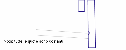

Questo componente sezione tipo crea una forma di guardrail semplice sulla sezione tipo.
Questo componente sezione tipo fa parte di un gruppo di componenti sezione tipo introduttivi utilizzati per la modellazione di sezioni stradali semplici nonché per l'esercitazione e la formazione.
Associazione
Il punto di associazione si trova nel bordo interno del montante a livello della finitura.

Il componente sezione tipo costruisce due forme rettangolari per il montante e il nastro. Le quote sono fisse e non possono essere modificate dall'utente. Il montante si estende verso il basso dal punto di associazione per una distanza fissa sotto la finitura.
Funzionamento in modalità layout
In modalità layout questo componente sezione tipo disegna il montante e la ringhiera utilizzando le quote fisse.
Codici punto, collegamento e forma
A tutti i punti viene assegnato il codice "Guardrail". Non vengono assegnati codici collegamento o forma.
