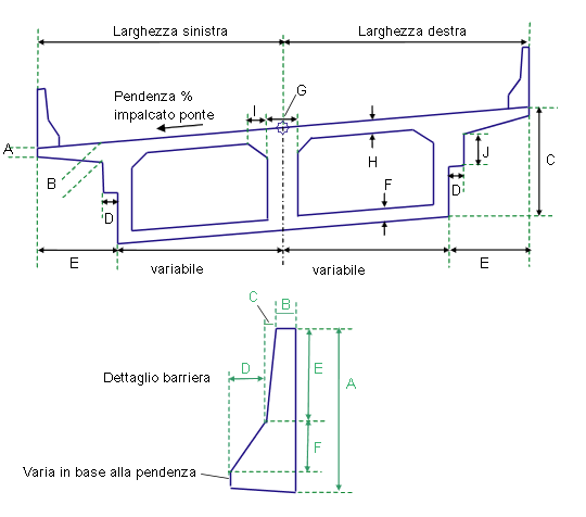

Ponte a cassone 2
Questo componente sezione tipo crea una forma di sezione di ponte a doppio cassone con barriere laterali opzionali.
Questo componente sezione tipo è stato creato per la visualizzazione e non per la progettazione strutturale.
Associazione
Il punto di associazione si trova in corrispondenza della linea di divisione tra le corsie di sinistra e di destra, sulla finitura dell'impalcato del ponte. La sezione del ponte è costruita sui lati sinistro e destro.
Parametri di input
Nota: tutte le quote sono espresse in metri o in piedi, se non diversamente indicato. Tutte le pendenze sono espresse come rapporto scostamento orizzontale su differenza di quota (ad esempio 4 : 1) a meno che il segno "%" non indichi che vanno espresse in percentuale.
Parametro
Descrizione
Tipo
Default
Larghezza corsia sinistra
Larghezza delle corsie sinistre dell'impalcato del ponte
Numerico, positivo
5.34 m
17.8 piedi
Larghezza corsia destra
Larghezza delle corsie destre dell'impalcato del ponte
Numerico, positivo
5.34 m
17.8 piedi
Pendenza impalcato ponte - Utilizza sopraelevazione
Specifica l'uso della pendenza di sopraelevazione per l'impalcato ponte.
Elenco di opzioni: No, Pendenza corsia esterna sinistra, Pendenza corsia interna sinistra
Pendenza di default impalcato ponte
Specifica la pendenza di default per l'impalcato ponte.
Numerico, positivo
2.0%
Includi barriere
Ometti barriere
Include od omette le barriere in ciascun lato dell'impalcato del ponte.
Includi / Ometti
Includi
Quota A
Spessore impalcato del ponte al bordo
Numerico, positivo
0.200 m
0.667 piedi
Quota B
Spessore dell'impalcato del ponte all'inizio dello sbalzo
Numerico, positivo
0.300 m
1.0 piedi
Quota C
Profondità totale dalla finitura al fondo dell'intradosso
Numerico, positivo
1.8 m
6.0 piedi
Quota D
Larghezza gradino
Numerico, positivo
0.150 m
0.5 piedi
Quota E
Larghezza totale sbalzo
Numerico, positivo
1.425 m
4.75 piedi
Quota F
Spessore di fondo del cassone
Numerico, positivo
0.170 m
0.5625 piedi
Quota G
Spessore anima intermedia del cassone
Numerico, positivo
0.250 m
0.833 piedi
Quota H
Spessore superiore del cassone
Numerico, positivo
0.210 m
0.7 piedi
Quota I
Larghezza del ringrosso superiore dell'anima del cassone
Numerico, positivo
0.300 m
1.0 piedi
Quota J
Altezza gradino
Numerico, positivo
0.600 m
2.0 piedi
Barriera A (mm o pollici)
Altezza della barriera al centro dello spartitraffico
Numerico, positivo
810 mm
32 pollici
Barriera B (mm o pollici)
Come illustrato nel diagramma
Numerico, positivo
131 mm
4.5 pollici
Barriera C (mm o pollici)
Numerico, positivo
59 mm
2 pollici
Barriera D (mm o pollici)
Numerico, positivo
125 mm
5 pollici
Barriera E (mm o pollici)
Numerico, positivo
557 mm
22 pollici
Barriera F (mm o pollici)
Numerico, positivo
178 mm
7 pollici

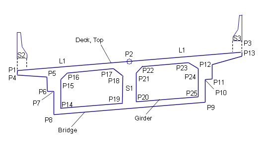

Codici punto, collegamento e forma
Nella tabella seguente sono elencati i codici punto, collegamento e forma di questo componente sezione tipo ai quali sono assegnati codici. Quelli che non dispongono di codice non sono inclusi nella tabella.
Punto, collegamento o forma
Codice
Descrizione
P1, P3
EBD
Bordo dell'impalcato del ponte
P2
Crown_Deck
Punto del colmo stradale sull'impalcato del ponte
L1
Deck, Top
Bridge
Tutti i collegamenti esterni della sottostruttura del ponte
Girder
Tutti i collegamenti interni della sottostruttura del ponte
Tutti i collegamenti barriera
Barrier
S1
Bridge
S2, S3
Barrier
Diagramma di codifica
