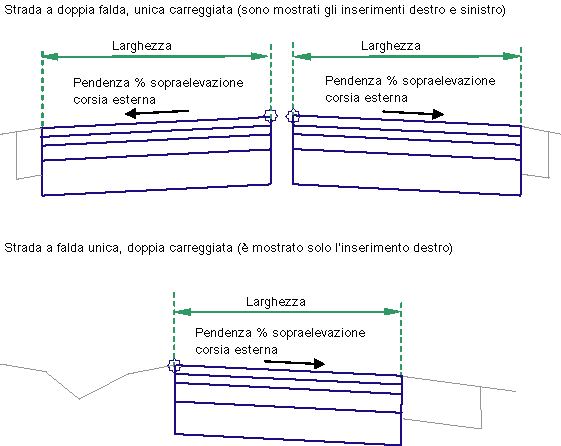

Corsia con asse rotazione variabile
Questo componente sezione tipo crea una rappresentazione in sezione trasversale di una corsia di percorrenza, applicando il valore della pendenza di sopraelevazione della corsia esterna o interna per il tracciato della linea base del tipo di modellatore.
Viene utilizzato per la maggior parte delle strade a singola o a doppia carreggiata che non presentano alcun cambio di pendenza della corsia su entrambi i lati. Può anche essere utilizzato per le corsie esterne o interne di autostrade a doppia carreggiata a doppia falda o con doppia pendenza trasversale. La struttura della pavimentazione è conforme agli standard descritti in "Struttura del marciapiede su sezioni pavimentate" nel Manuale dell'utente di Autodesk Civil 3D.

Funzionamento
La pendenza di sopraelevazione della corsia viene ottenuta dalle specifiche di sopraelevazione per il tracciato della linea base. È possibile specificare la pendenza di sopraelevazione da utilizzare per la corsia.
Partendo dal punto di associazione, vengono inseriti una superficie di finitura e un sottofondo parallelo utilizzando la larghezza, lo spessore e la pendenza di sopraelevazione specificati. I collegamenti verticali chiudono la forma di entrambe le estremità della corsia.
Se un nome di tracciato orizzontale di scostamento viene assegnato alla Larghezza durante l'elaborazione modellatori, la larghezza della corsia varierà per corrispondere allo scostamento del tracciato. Questo componente sezione tipo può essere utilizzato in assiemi che includono punti in cui posizionare l'asse di rotazione in diversi tipi di sezione stradale a doppia falda e piana. Per ulteriori informazioni, vedere Utilizzo delle sezioni tipo che supportano i punti di rotazione dell'asse di rotazione di sopraelevazione.
Funzionamento in modalità layout
In modalità layout questo componente sezione tipo visualizza tutti i collegamenti della corsia utilizzando i parametri di input di larghezza e spessore con pendenza -2%.
Se Perno potenziale è impostato su Sì, i contrassegni indicano i potenziali punti di rotazione nei punti interni ed esterni.
