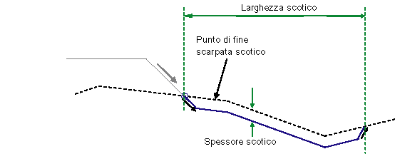

Spessore scotico Specifica lo spessore del terreno superficiale da rimuovere. Numerico
0.05 m
0.167ft
Larghezza scotico Specifica la larghezza dell'area di scotico del terreno superficiale. Numerico
5m
16.67ft

Funzionamento
Questo componente sezione tipo inserisce collegamenti paralleli che definiscono la parte inferiore dello strato di scotico al di sotto di una superficie specificata. Lo scotico inizia in corrispondenza del punto di inserimento appena al di sotto della superficie specificata. Un collegamento scarpata interna viene posizionato dal punto di inserzione al lato specificato nei parametri di input. Il collegamento viene disegnato finché la differenza di quota altimetrica tra il relativo punto più basso e il terreno esistente non sarà uguale allo "spessore di scotico".
Analogamente, un collegamento scarpata esterna viene disegnato dalla superficie del terreno superficiale con uno scostamento specificato dalla "larghezza scotico" dal punto di inserimento. Ancora una volta lo spessore di questo collegamento è tale che la differenza della quota altimetrica nella parte inferiore del collegamento, rispetto alla superficie del terreno superficiale, è pari allo spessore di scotico.
A questo punto, viene introdotta una serie di collegamenti paralleli alla superficie del terreno superficiale specificata, che si connettono a due nuovi collegamenti per definire lo strato di scotico.
Per inserire collegamenti verticali in corrispondenza del punto di inserimento o dell'altra estremità dello scotico, impostare i valori della scarpata interna o della scarpata esterna su zero.
Funzionamento in modalità layout
In modalità layout i collegamenti scarpata esterna e scarpata interna vengono aggiunti utilizzando i parametri di input. Se si connette la parte inferiore di questi due collegamenti, viene aggiunta una linea orizzontale che rappresenta lo strato di scotico.
