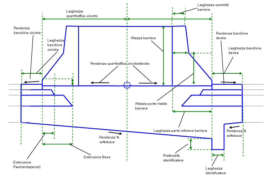

Questo componente sezione tipo consente di inserire uno spartitraffico in corrispondenza dell'asse, con barriere asimmetriche su entrambi i lati dell'asse e una parte inferiore rastremata con eventuale estensione di drenaggio.
La struttura della pavimentazione è conforme agli standard descritti in "Struttura del marciapiede su sezioni pavimentate" nella Guida in linea di Autodesk Civil 3D.
Il punto di associazione si trova nella parte centrale dello spartitraffico. Lo spartitraffico viene posizionato su entrambi i lati con i componenti appropriati indicati dai parametri di input.
Nota: tutte le quote sono espresse in metri o in piedi, se non diversamente indicato. Tutte le pendenze sono espresse come rapporto scostamento orizzontale su differenza di quota (ad esempio 4 : 1) a meno che il segno "%" non indichi che vanno espresse in percentuale.

| Larghezza spartitraffico sinistro | Larghezza dello spartitraffico a sinistra del punto di associazione, inclusa l'area delle barriere | Numerico, positivo |
2.0 m 6.0 piedi |
| Larghezza spartitraffico destro | Larghezza dello spartitraffico a destra del punto di associazione, inclusa l'area delle barriere | Numerico, positivo |
2.0 m 6.0 piedi |
| Punto colmo stradale al centro | Indica che il punto di associazione verrà codificato come colmo stradale | Yes/No | No |
| Pendenza trasversale spartitraffico sinistro | Pendenza trasversale dello spartitraffico a sinistra del punto di associazione | Numerico | 0% |
| Pendenza trasversale spartitraffico destro | Pendenza trasversale dello spartitraffico a destra del punto di associazione | Numerico | 0% |
| Opzione barriera | Specifica la collocazione delle barriere sui lati sinistro e/o destro | Stringa: (a) Nessuno, (b) Entrambi i lati, (c) Destro, (d) Sinistro | Entrambi i lati |
| Larghezza sommità barriera | Larghezza della sommità della barriera | Numerico, positivo |
0.15 m 0.5 piedi |
| Larghezza punto medio barriera | Larghezza al punto medio della barriera | Numerico, positivo |
0.225 m 0.75 piedi |
| Altezza cordolo | Altezza del cordolo in corrispondenza della parte inferiore della barriera | Numerico, positivo |
0.075 m 0.25 piedi |
| Larghezza parte inferiore barriera | Larghezza della parte inferiore della barriera | Numerico, positivo |
0.6 m 2.0 piedi |
| Altezza barriera | Altezza fino alla sommità della barriera | Numerico, positivo |
0.9 m 3.0 piedi |
| Altezza punto medio barriera | Altezza fino al punto medio della barriera | Numerico, positivo |
0.45 m 1.5 piedi |
| Scostamento altezza banchina | Differenza della quota altimetrica del punto del bordo dello spartitraffico rispetto al bordo della banchina pavimentata | Numerico |
0.015 m 0.05 piedi |
| Larghezza banchina sinistra | Larghezza dalla banchina sinistra dal bordo interno della pavimentazione al punto iniziale dello spartitraffico. È possibile immettere il valore zero se sul lato sinistro non sono necessarie banchine. | Numerico, positivo |
1.2 m 4.0 piedi |
| Pendenza di default banchina sinistra | Pendenza trasversale di default della superficie della banchina. Questo valore viene utilizzato se la pendenza sopraelevazione non viene utilizzata o non viene specificata per il tracciato della linea base. | Numerico, positivo | -2% |

| Pendenza sottobase | Pendenza trasversale della sottobase da ogni estremità verso il centro. Se viene selezionata l'estensione di drenaggio opzionale, il limite è rappresentato da quel punto. | Numerico | -4% |
| Estensione di drenaggio | Specifica l'aggiunta dell'estensione di drenaggio sotto una delle barriere. | Stringa: (a) Nessuno, (b) Sotto barriera sinistra, (c) Sotto barriera destra | Sotto barriera destra |
| Larghezza estensione | Larghezza del fondo dell'estensione opzionale | Numerico, positivo |
0.3 m 1.0 piedi |
| Profondità estensione | Profondità dell'estensione opzionale sul lato breve. | Numerico, positivo |
0.3 m 1.0 piedi |

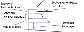

| Spessore Pavimentazione1 sinistra | Spessore tra finitura e Pavimentazione1 per la banchina sinistra | Numerico, positivo |
0.025 m 0.083 piedi |
| Spessore Pavimentazione2 sinistra | Materiale della pavimentazione di secondo livello di spessore per la banchina sinistra | Numerico, positivo |
| Spessore Base sinistra | Spessore dello strato di base (tra Pavimentazione2 e Base) per la banchina sinistra | Numerico, positivo |
0.100 m 0.333 piedi |
| Spessore sottobase sinistra | Spessore dello strato di sottobase al bordo interno sinistro della pavimentazione (inizio della banchina sinistra). Se la larghezza della banchina viene impostata su zero, corrisponde allo spessore della sottobase all'estremità sinistra dello spartitraffico. | Numerico |
0.300 m 1.0 piedi |
| Estensione Pavimentazione2 sinistra | Larghezza alla quale si estende lo strato Pavimentazione2 oltre il bordo della banchina pavimentata a sinistra nello spartitraffico. Viene fornita anche se la larghezza della banchina sinistra viene impostata su zero. | Numerico, positivo |
0.1 m 0.33 ft |
| Estensione Base sinistra | Larghezza alla quale si estende lo strato di base oltre il bordo della banchina pavimentata a sinistra nello spartitraffico. Viene fornita anche se la larghezza della banchina sinistra viene impostata su zero. | Numerico, positivo |
0.25 m 0.83 piedi |

Profondità massima spartitraffico |
Profondità dello spartitraffico nel punto più profondo, in prossimità della posizione dell'estensione opzionale di drenaggio. |
Numerico |
Questo componente sezione tipo viene inserito su entrambi i lati del punto di associazione, a partire dai collegamenti dello spartitraffico e mediante l'utilizzo dei valori di larghezza degli spartitraffico sinistro e destro e di altri parametri. Il bordo della banchina pavimentata viene posizionato sui lati sinistro e destro mediante il valore del parametro Scostamento altezza banchina. La finitura della banchina viene inserita per la larghezza banchina e la pendenza banchina specificate, in direzione esterna dal punto di associazione. Il collegamento alla sottobase viene inserito dal punto più esterno delle banchine pavimentate a partire dallo spessore della sottobase, rispettivamente per i lati sinistro e destro, al di sotto della finitura.
I collegamenti Pavimentazione1, Pavimentazione2 e Superficie esistente vengono inseriti parallelamente alla finitura, in base ai valori di spessore specificati. Se i valori di estensione strato sono diversi da zero, ciascuno strato viene esteso per la distanza specificata oltre il punto di cardine della banchina. Ogni strato deve presentare la stessa larghezza o una larghezza superiore a quella dello strato sovrastante.
Infine, i collegamenti alle barriere vengono aggiunti dalla fine degli spartitraffico utilizzando i parametri di larghezza e altezza della parte inferiore, larghezza e altezza del punto medio e di altezza del cordolo delle barriere.
Questo componente sezione tipo può essere utilizzato solo con tipi di sezione stradale che hanno Bordi spartitraffico come impostazione di Metodo di rotazione e Mantieni forma spartitraffico come impostazione di Trattamento spartitraffico. Se si utilizza questo componente sezione tipo con qualsiasi altro Metodo di rotazione o con il trattamento Spartitraffico distorto, il risultato prodotto sarà equivalente a quello restituito da Bordi spartitraffico con Mantieni forma spartitraffico.
In modalità layout il componente sezione tipo visualizza tutti i collegamenti con i valori di default per i diversi parametri di input.
