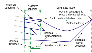

La finitura della banchina viene inserita per la larghezza banchina e la pendenza banchina specificate, in direzione esterna dal punto di associazione. Quindi i collegamenti di un fosso parabolico vengono aggiunti come una serie di 6 collegamenti dalla fine della banchina alla larghezza specificata, utilizzando la profondità inferiore del fosso come punto basso della parabola.
Ora il collegamento della sottobase viene inserito dallo scostamento del punto di associazione a partire da Spessore Sottobase al di sotto della finitura, utilizzando la pendenza della banchina di default (o la pendenza sopraelevazione). L'altra estremità della sottobase viene trovata disegnando un collegamento dall'estremità del fosso con la scarpata interna della sottobase come viene illustrato nella figura.

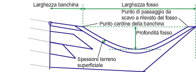

Se il materiale del terreno superficiale è impostato su un valore "positivo", il nuovo strato di materiale viene introdotto allo spessore specificato al di sotto del collegamento di scarpata. Lo spessore viene misurato perpendicolare alla forma del fosso parabolico. La sommità del fosso viene disegnata dal punto cardine della banchina alla larghezza specificata e la profondità del fosso. Sul bordo interno del fosso viene aggiunto un collegamento scostamento (lungo il collegamento della banchina) per far sì che venga raggiunto lo spessore del terreno superficiale del fosso specificato. Analogamente, un collegamento orizzontale viene aggiunto all'estremità esterna del fosso. A questo punto, utilizzando questi due collegamenti e lo spessore del terreno superficiale, viene creata la parte inferiore restante del terreno superficiale parabolico. A causa di questa nuova disposizione degli strati, la larghezza dello strato di sommità della banchina verrà regolato nel modo illustrato nella figura che segue.

Inoltre, se l'opzione "Spazio tra Pavimentazione1/Pavimentazione 2 e/o Pavimentazione2/Base" è impostata su un valore positivo, tali strati verranno separati in misura pari a quell'intervallo come illustrato nel componente sezione tipo Banchina con sottobase interlacciata.
