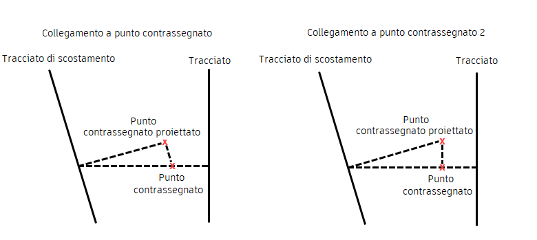

La differenza principale tra i componenti sezione tipo Collegamento a punto contrassegnato 2 e Collegamento a punto contrassegnato è nella loro applicazione, quando il punto contrassegnato si trova su una linea base della sezione tipo con scostamento diversa rispetto al collegamento. Nella figura seguente viene mostrata la differenza tra i due componenti sezione tipo.

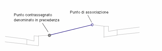

Associazione
Il punto di associazione si trova in corrispondenza dell'inizio del collegamento. Il collegamento può essere rivolto in qualsiasi direzione. La direzione è determinata dalla posizione del punto contrassegnato rispetto al punto di associazione. Assegnare un nome al punto contrassegnato e impostarlo in questo componente sezione tipo.
