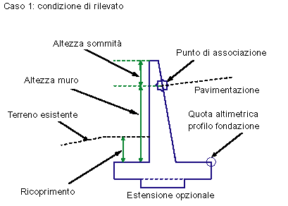

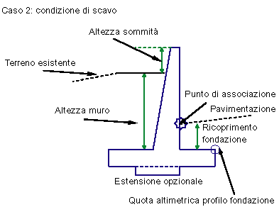

Diagramma di codifica
Condizione di rilevato
Condizione di scavo
