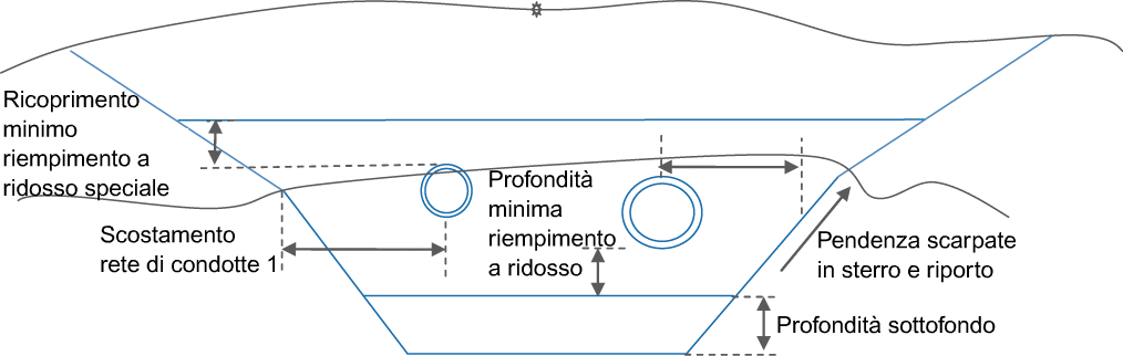

In entrambi i casi il componente sezione tipo determinerà il fondo della profondità della trincea e la larghezza della trincea in base alla posizione di una o più condotte in reti di condotte specificate. Il ricoprimento minimo riempimento speciale viene determinato dal diametro superiore esterno della condotta più alta trovata nella sezione campionata. Lo spessore minimo riempimento speciale viene determinato dal diametro inferiore esterno della condotta più bassa trovata nella progressiva campionata. A seconda della superficie al di sotto della quale si trovano i lati della scarpata, viene utilizzata la pendenza appropriata (rocciosa o regolare).
Caso 1: Rete di condotte singola selezionata

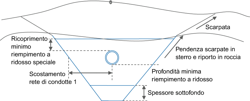

Se è selezionata solo la Rete di condotte 1, il componente sezione tipo eseguirà una ricerca su 3 piedi (1 m) dalla linea base di controllo verso sinistra e destra per trovare l'asse della condotta nella progressiva campionata. Applicare il valore dello scostamento Rete di condotte 1 ad entrambi i lati per determinare il valore più basso tra la larghezza della condotta e la larghezza minima. Il valore di scostamento viene applicato dalla parete esterna della condotta, come indicato nella figura. Il fondo della trincea è determinato dal diametro inferiore esterno della condotta, oltre a Spessore minimo riempimento speciale e Spessore sottofondo.
Caso 2: Due reti di condotte selezionate
Quando sono selezionate due reti di condotte, si presuppone che Rete di condotte 1 sia ubicata sul lato sinistro della linea base e rete di condotte 2 sul lato destro del tracciato. Lo spessore del materiale dello spessore minimo riempimento speciale verrà determinata dal più elevato dei due diametri superiori esterni della condotta, oltre al valore di Ricoprimento minimo riempimento speciale. La profondità del fondo della trincea sarà determinata dal più basso dei due diametri inferiori esterni della condotta, oltre a Spessore minimo riempimento speciale e Spessore sottofondo.
In modalità layout, questo componente tipo disegna una trincea come mostrato nelle illustrazioni precedenti.
