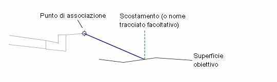

Collegamento scostamento su superficie
Questo componente sezione tipo è un'utility di uso generico che consente di estendere un collegamento dal punto di associazione ad uno scostamento specificato su una superficie obiettivo.
Quando si costruisce un tipo di modellatore per calcolare lo scostamento può essere utilizzato un tracciato.
Associazione
Il punto di associazione è in corrispondenza dell'inizio del collegamento.
Parametri di input

Funzionamento
Un collegamento viene esteso al punto sulla superficie obiettivo allo scostamento specificato.

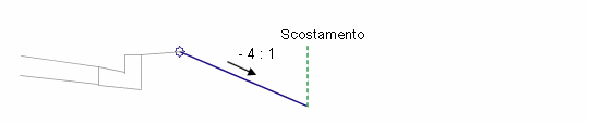

Funzionamento in modalità layout
In modalità layout questo componente sezione tipo visualizza il collegamento disegnato allo scostamento specificato ad una pendenza -4 : 1. Il collegamento termina con una freccia rivolta verso l'esterno.
