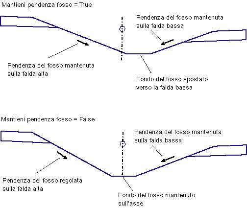

Mantieni pendenza fosso
Per i casi in cui i punti di pendenza della sommità del fosso si trovano a quote altimetriche diseguali, consente di scegliere se mantenere le scarpate del fosso e consentire lo spostamento della posizione del fosso oppure mantenere il fosso al centro e regolare le scarpate sulla falda alta
Elenco di selezione
Mantieni pendenze scarpate fosso, sposta fosso dal centro

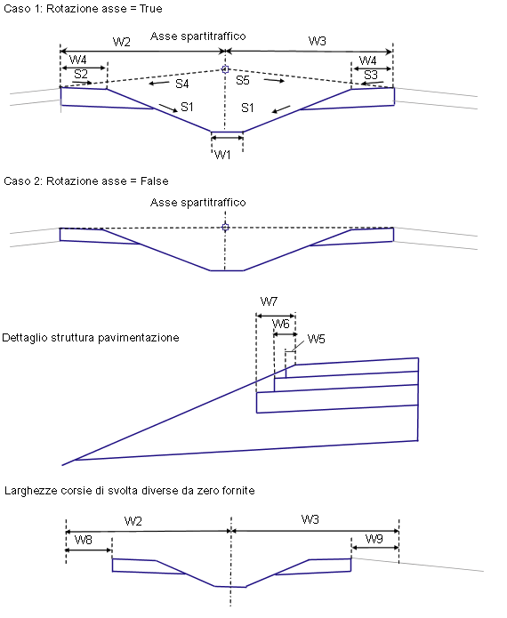

Perno asse?
Consente di scegliere se la quota del profilo e il punto di perno devono trovarsi in corrispondenza dell'asse sopra il fosso dello spartitraffico, oppure se devono essere mantenuti sui cigli interni delle corsie
Elenco di selezione
Ruota attorno al ciglio della corsia interno
Direzione di pendenza banchina Specifica se la pendenza della banchina è nella direzione del colmo stradale o in quella opposta.

Punto di perno della sopraelevazione
Lo spartitraffico può essere configurato in modo da avere il punto di perno in corrispondenza dell'asse oppure dei cigli interni delle corsie. Se viene utilizzato il perno dell'asse, le pendenze di sopraelevazione della corsia esterna destra e sinistra si ottengono dalle specifiche di sopraelevazione dell'asse, mentre le quote altimetriche dei cigli interni delle corsie sono calcolate applicando queste pendenze alle larghezze dello spartitraffico destro e sinistro dal punto di associazione. Se non viene usato il perno dell'asse, i bordi delle carreggiate sono mantenuti alla quota altimetrica del punto di associazione.
Quote altimetriche e pendenze di fosso
Le sopraelevazioni o le corsie di svolta possono rendere asimmetrico un fosso in quanto il lato destro e sinistro della sommità delle pendenze del fosso possono trovarsi a quote altimetriche differenti. Per risolvere questa situazione sono disponibili due alternative. Se Mantieni pendenza fosso è impostato su True, le pendenze di fosso specificate sono mantenute costanti su entrambi i lati, e il fondo del fosso risulta spostato dall'asse verso il lato inferiore. Se è impostato su False, il fondo del fosso risulta centrato sull'asse dello spartitraffico, la pendenza specificata sul lato inferiore viene mantenuta mentre quella sul lato superiore viene regolata.
Trattamento della banchina
Le banchine pavimentate seguono le pendenze definite per le pendenze della banchina interna destra e sinistra in relazione alle specifiche di sopraelevazione dei tracciati di linea base. Queste pendenze sono applicate verso l'interno dai cigli interni delle corsie. Le superfici di sottobase seguono la stessa pendenza della finitura e si estendono all'interno verso le intersezioni con le pendenze del fosso.

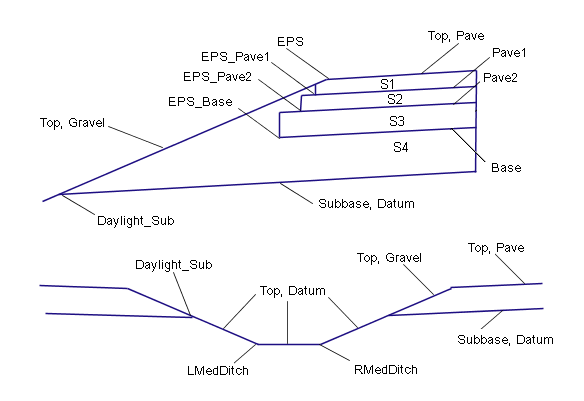

Codici punto, collegamento e forma
Nella tabella seguente sono elencati i codici punto, collegamento e forma di questo componente sezione tipo ai quali sono assegnati codici. Quelli che non dispongono di codice non sono inclusi nella tabella.
Punto, collegamento o forma
Codice
Descrizione
Punti
Come illustrato di seguito
Collegamenti
S1
Pave1
S2
Pave2
S3
Base
S4
SubBase
Diagramma di codifica
