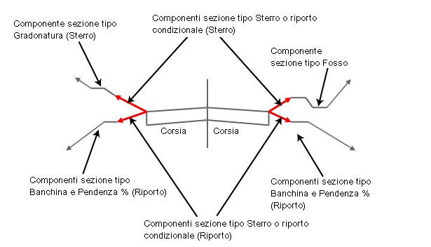

Nell'illustrazione seguente viene mostrata una sezione tipo modellatore costituita da:
Ad una sezione tipo è possibile aggiungere uno o più componenti sezione tipo Sterro o riporto condizionale in modo da creare funzionamenti condizionali semplici o complessi nelle sezioni tipo. Nell'esempio precedente, ad esempio, è anche possibile aggiungere un componente sezione tipo Sterro o riporto condizionale che crei automaticamente la scarpata ad una determinata pendenza quando rileva una condizione di riporto superiore ai 3 metri o ad un altro valore specificato. Analogamente, è possibile aggiungere un componente sezione tipo Sterro o riporto condizionale che applichi automaticamente l'allargamento quando rileva una condizione di riporto superiore ad un valore specificato.

Ad un punto comune di una sezione tipo è possibile associare più componenti sezione tipo Sterro o riporto condizionale, come mostrato nell'illustrazione che segue.
Nell'illustrazione viene mostrato solo il lato destro della sezione tipo. Nella tabella seguente sono descritti i componenti inclusi in questo lato della sezione tipo.
Componente Descrizione
A Linea base della sezione tipo
B Componente sezione tipo Corsia di destra
C Componente sezione tipo Sterro o riporto condizionale, con il parametro Tipo impostato su Sterro. In presenza di una condizione di sterro compresa tra i valori di distanza minimo e massimo specificati per il componente sezione tipo (C), verrà applicato un tipo di componente sezione tipo (G) specificato.
D Componente sezione tipo Sterro o riporto condizionale, con il parametro Tipo impostato su Sterro. In presenza di una condizione di sterro compresa tra i valori di distanza minimo e massimo specificati per il componente sezione tipo (D), verrà applicato un componente sezione tipo Fosso (H).
E Componente sezione tipo Sterro o riporto condizionale, con il parametro Tipo impostato su Riporto. In presenza di una condizione di riporto compresa tra i valori di distanza minimo e massimo specificati per il componente sezione tipo (E), verrà applicato un tipo di componente sezione tipo (I) specificato.
F Componente sezione tipo Sterro o riporto condizionale, con il parametro Tipo impostato su Riporto. In presenza di una condizione di riporto compresa tra i valori di distanza minimo e massimo specificati per il componente sezione tipo (F), verrà applicato un tipo di componente sezione tipo (J) specificato.
G Tipo specificato di componente sezione tipo applicato nelle condizioni di sterro comprese tra i valori di distanza minimo e massimo specificati per il componente sezione tipo (C).
H Tipo specificato di componente sezione tipo applicato nelle condizioni di sterro comprese tra i valori di distanza minimo e massimo specificati per il componente sezione tipo (D).
I Tipo specificato di componente sezione tipo applicato nelle condizioni di riporto comprese tra i valori di distanza minimo e massimo specificati per il componente sezione tipo (E).
J Tipo specificato di componente sezione tipo applicato nelle condizioni di riporto comprese tra i valori di distanza minimo e massimo specificati per il componente sezione tipo (E).
