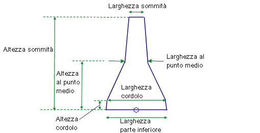

Questo componente sezione tipo crea una barriera New Jersey a due lati su una superficie stradale.

Il punto di associazione si trova al centro nella parte inferiore della barriera.

Larghezza sommità
Larghezza della sommità della barriera
Numerico, positivo
0.15 m
0.5 piedi
Larghezza al punto medio
Larghezza al punto medio della barriera
Numerico, positivo
0.225 m
0.75 piedi
Larghezza parte inferiore
Larghezza della parte inferiore della barriera
Numerico, positivo
0.6 m
2.0 piedi
Altezza sommità
Altezza fino alla sommità della barriera
Numerico, positivo
0.9 m
3.0 piedi
Altezza al punto medio
Altezza fino al punto medio della barriera
Numerico, positivo
0.45 m
1.5 piedi
Altezza cordolo
Altezza del cordolo della barriera
Numerico, positivo
0.075 m
0.25 piedi
Larghezza cordolo
Larghezza della sommità del cordolo della barriera
Numerico, positivo
0.6 m
1.9 piedi

Il componente sezione tipo costruisce la forma di una barriera New Jersey centrale con la base centrata rispetto al punto di associazione.
Funzionamento in modalità layout
In modalità layout questo componente sezione tipo disegna la forma della barriera in base ai parametri di input specificati.
