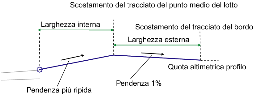

Nella figura che segue viene mostrato un esempio del componente sezione tipo in oggetto utilizzato quando la quota altimetrica del profilo obiettivo nella parte esterna del lotto è superiore al punto di associazione.

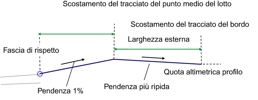

Nella figura che segue viene mostrato un esempio del componente sezione tipo in oggetto utilizzato quando il punto di associazione è superiore alla quota altimetrica del profilo obiettivo nella parte esterna del lotto.
