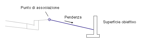

Collegamento pendenza a superficie
Questo componente sezione tipo è una utility di tipo generico che consente di estendere un collegamento dal punto di associazione secondo una pendenza specificata fino alla più vicina intersezione con una superficie obiettivo.
Associazione
Il punto di associazione è in corrispondenza dell'inizio del collegamento.

Funzionamento
Un collegamento viene aggiunto a sinistra o a destra dal punto di associazione secondo la pendenza specificata, fino a che non interseca la superficie obiettivo.
Per default, un collegamento scavo o rilevato verà aggiunto dal punto di associazione alla superficie obiettivo. Se il collegamento deve essere aggiunto solo in condizioni di sterro o riporto, specificare in modo appropriato un valore per la proprietà Aggiungi collegamento in del componente sezione tipo. Se i collegamenti scavo e rilevato devono presentare pendenze diverse, aggiungere due volte questo componente sezione tipo nello stesso punto di associazione: una volta per la condizione Solo sterro e quindi nuovamente per la condizione Solo riporto, con le pendenze desiderate.

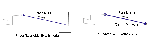

Funzionamento in modalità layout
In modalità layout questo componente sezione tipo tenta di individuare l'intersezione del collegamento, se la superficie obiettivo è stata inserita da un componente sezione tipo precedente. Se viene rilevata un'intersezione, viene visualizzato il collegamento alla superficie secondo la pendenza specificata. In caso contrario, il collegamento viene visualizzato verso l'esterno con la pendenza specificata, per una distanza pendenza di 3 metri o 10 piedi, e termina con una freccia puntata verso l'esterno.
