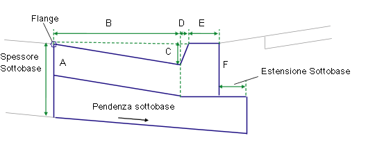

I collegamenti di cordolo e cunetta vengono inseriti in base alle quote dei parametri di input Quota A - Quota F. Tutte le quote devono essere positive e devono avere valori diversi da zero. Se viene fornito uno spessore di sottobase diverso da zero, lo strato di sottobase viene aggiunto alla parte esterna del cordolo e continua per tutta la larghezza dell'estensione della sottobase. Lo strato di sottobase si chiude in corrispondenza della parte esterna del cordolo inferiore, come illustrato nel diagramma.
Il componente sezione tipo crea la forma di un cordolo e di una cunetta semplici, con il punto di associazione in corrispondenza (a) del bordo interno della cunetta o (b) della parte esterna del cordolo. Alla faccia del cordolo viene assegnato un valore di larghezza basso e costante per renderla non verticale.

Nella tabella seguente sono elencati i codici punto, collegamento e forma di questo componente sezione tipo ai quali sono assegnati codici. Quelli che non dispongono di codice non sono inclusi nella tabella.
Punto / Collegamento
Codice
Descrizione
P1
Flange
Punto di sbalzo della cunetta
P2
Flowline_Gutter
Punto di linea di flusso della cunetta
P3
TopCurb
Parte superiore del cordolo
P4
BackCurb
Parte esterna del cordolo
L1 - L3
Top,
Curb
Finitura su cordolo e cunetta
L8
SubBase
Datum
S1
Curb
Area calcestruzzo cordolo e cunetta
S2
SubBase
Diagramma di codifica
