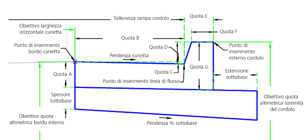

Funzionamento
I collegamenti di cordolo e cunetta vengono inseriti in base alle quote dei parametri di input, Quota A - Quota F. Tutte le quote devono essere positive e devono avere valori diversi da zero. Se viene fornito uno spessore di sottobase diverso da zero, lo strato di sottobase viene aggiunto alla parte esterna del cordolo e continua per tutta la larghezza dell'estensione della sottobase. Lo strato di sottobase si chiude in corrispondenza della parte esterna del cordolo inferiore, come illustrato nel diagramma.
Se il punto di inserimento è diverso dall'esterno del cordolo, l'altezza del cordolo viene regolata in base all'obiettivo della sommità del cordolo. La regolazione non può superare l'altezza della sommità del cordolo o portare la faccia del cordolo al di sotto di zero. Se la quota altimetrica della sommità del cordolo viene superata, viene creata la faccia completa del cordolo. Se la quota altimetrica della sommità del cordolo è minore di zero, si utilizza un valore pari a zero.
Se il punto di inserimento è diverso da GutterEdge, la larghezza della cunetta e la pendenza vengono regolate se sono presenti gli obiettivi per il bordo della cunetta. È probabile che la pendenza della cunetta e gli obiettivi delle quote altimetriche debbano essere diversi dagli standard per soddisfare i requisiti di accessibilità.
Il componente sezione tipo crea la forma di un cordolo e di una cunetta, con il punto di associazione in corrispondenza (a) del bordo interno della cunetta, (b) della parte esterna del cordolo o (c) della linea di flusso. Alla faccia del cordolo viene assegnato un valore di larghezza basso e costante per renderla non verticale.

P1 Flange Punto di sbalzo della cunetta
P2 Flowline_Gutter Punto di linea di flusso della cunetta
P3 TopCurb Parte superiore del cordolo
P4 BackCurb Parte esterna del cordolo
L1 - L3 Top, Curb Finitura su cordolo e cunetta
L9 SubBase, Datum
S1 Curb Area calcestruzzo cordolo e cunetta
S2 SubBase
Diagramma di codifica
