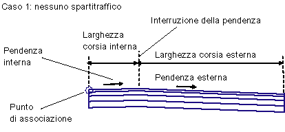

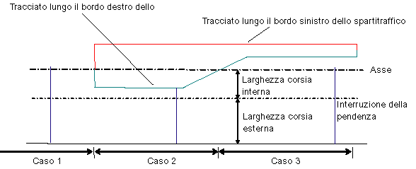

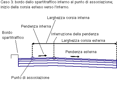

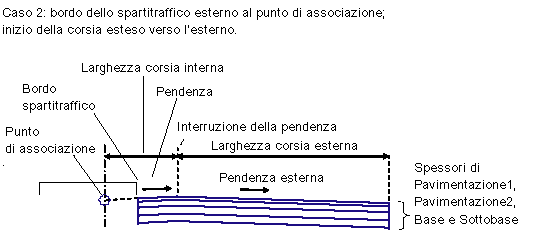

Talvolta il tracciato che definisce il bordo dello spartitraffico può non essere presente (Caso 1), esterno all'asse della sezione stradale (Caso 2) oppure interno all'asse (Caso 3).
Per utilizzare questo componente sezione tipo, è necessario disporre di tracciati separati che definiscono i bordi sinistro e destro dello spartitraffico. Può risultare necessario definire regioni di tipi di modellatori separati per ogni singolo spartitraffico. Questo componente sezione tipo si differenzia da Corsia aggiuntiva da spartitraffico 1 in quanto fornisce un cambio di pendenza con pendenze diverse nelle corsie di percorrenza.

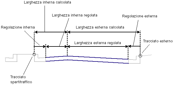

Regolazione interna |
Utilizzato se il tracciato del bordo dello spartitraffico si trova ad uno scostamento fisso rispetto al ciglio della corsia corrente, ad esempio in corrispondenza della parte esterna del cordolo. Regola il valore Larghezza corsia interna calcolato in base allo scostamento (vedere il diagramma). |
Numerico, positivo |
0.0 |
Regolazione esterna |
Utilizzato se il tracciato Larghezza corsia esterna si trova ad uno scostamento fisso rispetto al ciglio della corsia corrente, ad esempio in corrispondenza della parte esterna del cordolo. Regola il valore Larghezza corsia esterna calcolato in base allo scostamento (vedere il diagramma). |
0.0 |

Cambio di pendenza: la larghezza compresa tra il punto di associazione verso l'esterno e il cambio di pendenza tra le corsie interna ed esterna può essere definita da un valore numerico fisso oppure è possibile utilizzare un tracciato per sostituire la larghezza. La quota altimetrica del cambio di pendenza viene determinata applicando la pendenza specificata per la corsia interna sulla larghezza della corsia.
Ciglio esterno della corsia: la larghezza in corrispondenza del ciglio esterno della corsia può essere definita da un valore numerico fisso oppure è possibile utilizzare un tracciato per sostituire la larghezza. La quota altimetrica viene determinata mediante l'applicazione della pendenza specificata per la larghezza della corsia, a meno che non venga specificato un profilo Quota altimetrica esterna. In un caso del genere, la quota altimetrica del bordo esterno viene collegata al profilo e la pendenza viene regolata.
Ciglio interno della corsia: la posizione del ciglio interno della corsia viene calcolata in base ai tre casi illustrati nel diagramma precedente. Se viene specificato un tracciato per il bordo dello spartitraffico esterno al punto di associazione della corsia, il bordo interno viene spostato verso l'esterno dal punto di associazione alla pendenza della corsia (Caso 2). Se il tracciato per il bordo dello spartitraffico è interno al punto di associazione della corsia, il bordo interno viene spostato verso l'interno dal punto di associazione alla pendenza interna della corsia (Caso 3). Se non viene specificato alcun tracciato per il bordo dello spartitraffico o se il tracciato specificato non viene rilevato in corrispondenza di una progressiva, il bordo interno viene mantenuto in corrispondenza del punto di associazione (Caso 1).
Regolazione interna ed esterna: i parametri Regolazione interna e Regolazione esterna vengono specificati nel caso in cui i tracciati utilizzati per i bordi esterni o interni si trovano ad uno scostamento fisso rispetto al ciglio della corsia corrente. Ad esempio, il tracciato utilizzato per il bordo dello spartitraffico può trovarsi sulla parte esterna del cordolo invece che sul ciglio della pavimentazione. In questo caso il parametro Regolazione interna dovrebbe essere impostato sulla larghezza del cordolo.
