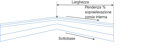

Questo componente sezione tipo crea una corsia a doppia falda che ha un controllo di pendenza sottobase separato, oltre alla capacità di controllare la posizione del colmo stradale sottobase specificando un tracciato obiettivo.
Il punto di associazione si trova all'inizio del primo collegamento. Il componente sezione tipo è sensibile alla direzione inserita. Valori di larghezza positivi aumentano lo scostamento dal punto di associazione nella direzione inserita.

La sopraelevazione della Corsia interna si ottiene dalle specifiche di sopraelevazione per il tracciato della linea base. Partendo dal punto di associazione, vengono inseriti una superficie di finitura e un sottofondo parallelo utilizzando la larghezza, lo spessore e la pendenza di sopraelevazione specificati. I collegamenti verticali chiudono la forma di entrambe le estremità della corsia.
Se alla larghezza sinistra o destra viene assegnato un nome di tracciato orizzontale di scostamento durante l'elaborazione dei modellatori, la larghezza della corsia varierà per corrispondere allo scostamento del tracciato.
Se per l'asse base viene specificato un tracciato, il punto del colmo stradale degli strati di base e di sottobase verrà spostato sulla posizione del tracciato.
