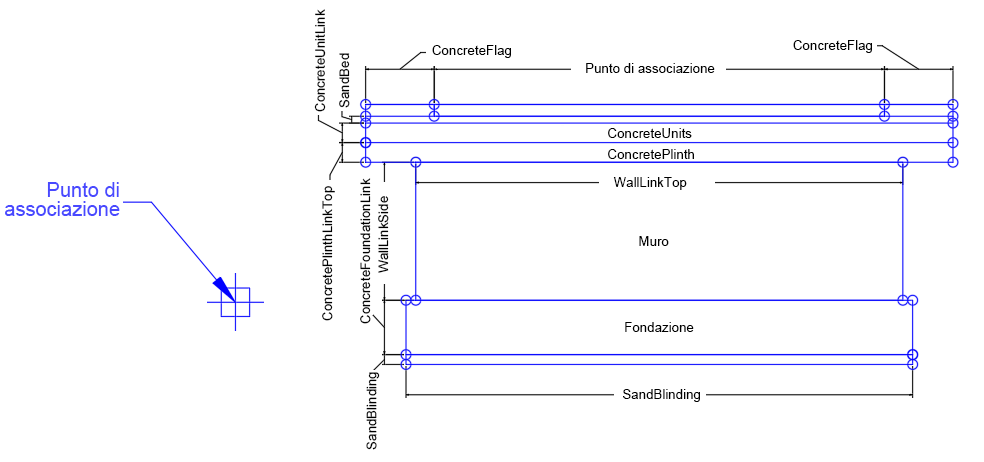

Questo componente sezione tipo fornisce una banchina ferroviaria che collega due diversi tracciati ferroviari con una larghezza variabile e un profilo per una pendenza variabile. Posizionare il punto di inserimento del componente sezione tipo della banchina sul tracciato asse e sul profilo del binario primario e regolare il comportamento impostando i parametri di input e i parametri obiettivo del binario secondario elencati di sopra. Vengono forniti parametri obiettivo aggiuntivi per controllare lo scostamento e la quota altimetrica della banchina, ignorando i parametri di input della banchina.
Funzionamento in modalità layout
In modalità layout, questo componente sezione tipo disegna la banchina ferroviaria doppia.

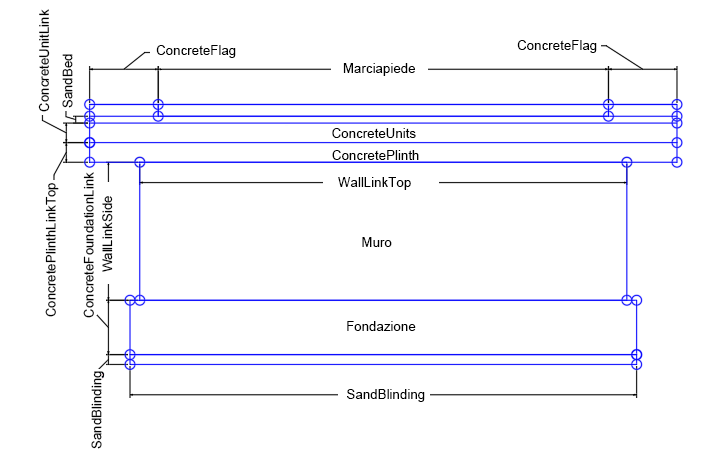

Codici punto, collegamento e forma
Nella tabella seguente sono elencati i codici punto, collegamento e forma di questo componente sezione tipo ai quali sono assegnati codici. Quelli che non dispongono di codice non sono inclusi nella tabella.
Punto, collegamento o forma
Codice
Descrizione
P1 WallBottomLeft Muro in basso a sinistra
P2 WallTopLeft Muro in alto a sinistra
P3 WallTopRight Muro in alto a destra
P4 WallBottomRight Muro in basso a destra
P5 PlinthBottomLeft Plinto in basso a sinistra
P6 PlinthTopLeft Plinto in alto a sinistra
P7 PlinthTopRight Plinto in alto a destra
P8 ConcreteUnitsTopLeft Unità calcestruzzo in alto a sinistra
P9 ConcreteUnitsTopRight Unità calcestruzzo in alto a destra
P10 SandBedTopLeft Sottofondo sabbia in alto a sinistra
P11 SandBedTopRight Sottofondo sabbia in alto a destra
P12 - P13 PlatformEdge Ciglio marciapiede
P14 PlatformEdgeBottom Bordo inferiore ciglio marciapiede
P15 Top, FootwayRightEdge Bordo destro marciapiede
P16 FoundationRightEdge Bordo destro fondazione
P17 FoundationBottomRight Fondazione in basso a destra
P18 FoundationBottomLeft Fondazione in basso a sinistra
P19 FoundationEdgeLeft Bordo fondazione a sinistra
P20 PlinthBottomRight Plinto in basso a destra
P21 SandBlindingRightTop Sabbia di livellamento in alto a destra
P22 SandBlindingRightBottom Sabbia di livellamento in basso a destra
P23 SandBlindingLeftBottom Sabbia di livellamento in basso a sinistra
P24 FoundationBackTopLeft Parte posteriore fondazione in alto a sinistra
P25 FoundationBackTopRight Parte posteriore fondazione in alto a destra
L1 WallLinkSide Collegamento muro laterale
L2 WallLinkTop Collegamento muro in alto
L3 WallLinkSide Collegamento muro laterale
L4 WallLinkBottom Collegamento muro in basso
L5 ConcretePlinthLink Collegamento plinto in calcestruzzo
L6 ConcretePlinthLinkTop Collegamento plinto in calcestruzzo in alto
L7 ConcretePlinthLink Collegamento plinto in calcestruzzo
L8 ConcretePlinthLinkBottom Collegamento plinto in calcestruzzo in basso
L9 ConcreteUnitLink Collegamento unità calcestruzzo
L10 ConcreteUnitLinkTop Collegamento unità calcestruzzo in alto
L11 ConcreteUnitLink Collegamento unità calcestruzzo
L12 ConcreteUnitLinkBottom Collegamento unità calcestruzzo in basso
L13 SandBedBottomLeft Sottofondo sabbia in basso a sinistra
L14 SandBedLinkTop Collegamento sottofondo sabbia in alto
L15 SandBedBottomRight Sottofondo sabbia in basso a destra
L16 SandBedLinkBottom Collegamento sottofondo sabbia in basso
L17 ConcreteFlagLink Collegamento pavimentazione calcestruzzo
L18 ConcreteFlagLink, Top ConcreteFlagLink, Top
L19 - L20 ConcreteFlagLink Collegamento pavimentazione calcestruzzo
L21 Footway, Top Marciapiede
L22 FootwayLink Collegamento marciapiede
L23 FootwayLinkBottom Collegamento marciapiede in basso
L24 FootwayLink Collegamento marciapiede
L25 - L28 FoundationLink Collegamento fondazione
L29 SandBlindingTop Sabbia di livellamento in alto
L30, L32 SandBlinding Sabbia di livellamento
L31 SandBlindingBottom Sabbia di livellamento in basso
L33, L35 FoundationBack Parte posteriore fondazione
L34 FoundationBackTop Parte posteriore fondazione in alto
L36 FoundationBackBottom Parte posteriore fondazione in basso
S1 Muro Muro
S2 ConcretePlinth Plinto in calcestruzzo
S3 ConcreteUnits Unità calcestruzzo
S4 SandBed Sottofondo sabbia
S5 ConcreteFlag Pavimentazione calcestruzzo
S6 Footway Marciapiede
S7 Foundation Fondazione
S8 SandBlinding Sabbia di livellamento
Diagrammi di codifica
