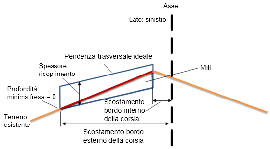

| Bordo interno della corsia esistente
Questo è il punto iniziale per il calcolo della pendenza terreno esistente.
Numerico
0.000 m
| Bordo esterno della corsia esistente
Questo è il punto finale per il calcolo della pendenza terreno esistente.
Numerico
0.000 m

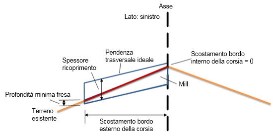

| Spessore ricoprimento
Spessore dello strato di ricoprimento.
Numerico
0.300 m

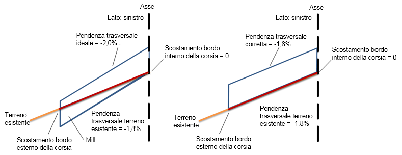

| Opzioni pendenza ricoprimento
Specifica le opzioni pendenza ricoprimento.

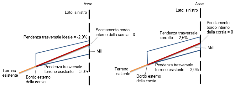

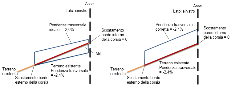

Suggerimento: Il termine flapping è utilizzato per descrivere in che modo viene calcolata la pendenza trasversale corretta per un ricoprimento in una sezione tipo di ristrutturazione. I risultati del flapping sono diversi rispetto alla tolleranza di pendenza e alla differenza di pendenza tra la pendenza trasversale terreno esistente e la pendenza trasversale ideale. Se la differenza di pendenza è minore della tolleranza di pendenza per il componente sezione tipo, il caso di utilizzo è considerato "nei limiti di tolleranza". Se la differenza di pendenza è maggiore della tolleranza di pendenza per il componente sezione tipo, il caso di utilizzo è considerato "fuori dai limiti di tolleranza".
Nota: Tolleranza di pendenza è un valore assoluto. Di conseguenza, per una differenza di pendenza di 0.4% o -0.4%, entrambe dispongono di un valore assoluto di 0.4%. Se la tolleranza di pendenza è 0.5%, la differenza di pendenza assoluta di 0.4% sarebbe considerata nei limiti di tolleranza.
- Definito dall'utente con flapping
Il flapping specifica in che modo viene calcolata la pendenza trasversale corretta rispetto alla tolleranza di pendenza per il componente sezione tipo.
- Definito dall'utente senza flapping
Il flapping specifica in che modo viene calcolata la pendenza trasversale corretta, rispetto alla tolleranza di pendenza per il componente sezione tipo.
- Sopraelevazione corsia esterna/interna
Sopraelevazione corsia esterna o interna sostituirà la pendenza trasversale ideale. I valori di pendenza trasversale corretta per lo strato di ricoprimento saranno definiti dalla tabella di sopraelevazione per la sezione anziché dalla pendenza trasversale ideale.
Nota: Se si è scelto Sopraelevazione corsia interna, ma il tracciato del modellatore di ristrutturazione non dispone di una tabella di sopraelevazione definita, Pendenza trasversale ideale verrà usato al suo posto.

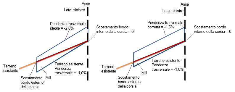

Entro i limiti di tolleranza:
Fuori i limiti di tolleranza:
- Corrispondenza pendenza
La pendenza trasversale corretta è sempre impostata sullo stesso valore della pendenza del terreno esistente.
- Utilizza pendenza trasversale ideale
La pendenza trasversale corretta è sempre impostata sullo stesso valore della pendenza trasversale ideale.
Specifica la pendenza trasversale ideale definita dall'utente.
Numerico
-2.00%

| Utilizza opzioni profilo
Selezionare per vincolare il bordo interno del ricoprimento ad un profilo, regolare la quota altimetrica sullo spessore livello minimo o bloccare su un componente sezione tipo precedente.
- Spessore livello minimo
La pendenza trasversale e le regolazioni della quota altimetrica soddisfano Spessore livello minimo e/o Spessore fresatura minimo. La base è la superficie esistente.
- Usa profilo
Non sarà presente alcuna regolazione della quota altimetrica. La quota altimetrica del punto di associazione componente sezione tipo di ristrutturazione corrisponderà al profilo assegnato. La regolazione della pendenza trasversale sarà determinata dalle Opzioni pendenza ricoprimento.
- Blocca a precedente
Non sarà presente alcuna regolazione della quota altimetrica. La quota altimetrica del punto di associazione componente sezione tipo di ristrutturazione corrisponderà al punto di associazione del componente sezione tipo precedente (nella maggior parte dei casi sarà il punto finale della corsia precedente). La regolazione della pendenza trasversale sarà determinata dalle Opzioni pendenza ricoprimento.

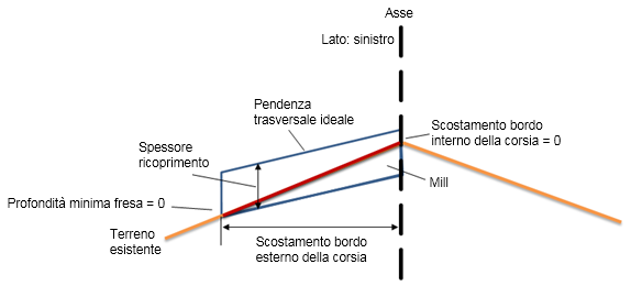

La profondità minima fresatura tra la parte inferiore del layer di fresatura e la parte inferiore del layer terreno esistente.
Numerico
0.300 m

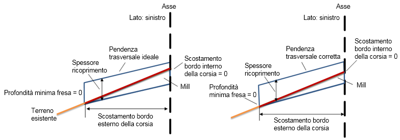

| Tolleranza pendenza
Tolleranza per la variazione della pendenza di ricoprimento.
Numerico
0.50%
