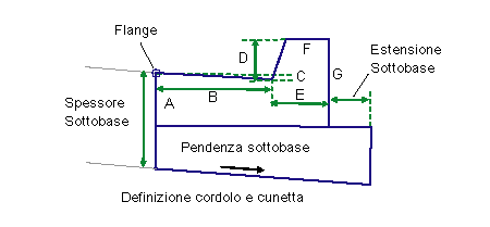

  I parametri riportati di seguito sono gli stessi parametri usati per il componente sezione tipo Cordolo e cunetta generale.
Spessore Sottobase
Spessore alla sottobase in corrispondenza del punto di sbalzo. Usare lo zero se non è presente la sottobase.
Numerico, positivo
0.450 m
1.5 piedi
Estensione Sottobase
La distanza per la quale la sottobase si estende oltre la parte esterna del cordolo. Il valore zero indica che la sottobase termina in corrispondenza della parte esterna del cordolo.
Numerico, positivo
0.3 m
1 piede
Metodo di pendenza sottobase
Consente di scegliere se utilizzare la pendenza di sopraelevazione della corsia esterna per lo strato di sottobase, oppure impostare un valore numerico di pendenza %
Elenco di selezione
Pendenza fissa
Pendenza % sottobase
Pendenza % dello strato di sottobase. Non utilizzato se Usa SE è impostato su True.
Numerico
-2 (%)
Quota A
(mm/pollici)
Spessore della cunetta in corrispondenza del punto di sbalzo.
Numerico, positivo,
diverso da zero
175 mm
6 pollici
Quota B
(mm/pollici)
Larghezza dal punto di sbalzo alla linea di flusso della cunetta.
400 mm
16 pollici
Quota C
(mm/pollici)
Profondità dal punto di sbalzo alla linea di flusso della cunetta.
Numerico, positivo,
diverso da zero
25 mm
1 pollice
Quota D
(mm/pollici)
Altezza del cordolo dalla linea di flusso della cunetta alla sommità del cordolo.
Numerico, positivo,
diverso da zero
150 mm
6 pollici
Quota E
(mm/pollici)
Larghezza dalla linea di flusso della cunetta alla parte esterna del cordolo.
Numerico, positivo,
diverso da zero
200 mm
8 pollici
Quota F
(mm/pollici)
Larghezza della sommità del cordolo.
Numerico, positivo,
diverso da zero
150 mm
6 pollici
Quota G
(mm/pollici)
Altezza della parte esterna del cordolo.
Numerico, positivo,
diverso da zero
325 mm
13 pollici

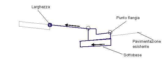

Funzionamento
Questo componente sezione tipo viene utilizzato per posizionare in maniera parametrica un nuovo cordolo e cunetta, e consente facoltativamente di collegare mediante una striscia di aiuola il ciglio interno del marciapiede esistente oppure un nuovo marciapiede creato tramite un altro componente sezione tipo. Il posizionamento orizzontale di cordolo e cunetta è determinato dalla posizione del punto di sbalzo precedentemente nota. La falda alta della striscia di aiuola può essere posizionata in base ad uno scostamento fisso o a qualsiasi altro punto contrassegnato, come il ciglio interno del marciapiede. In alternativa, questo punto può derivare dai parametri obiettivo di un tracciato e profilo. I punti di sbalzo di nuova progettazione sono facoltativamente contrassegnati in modo da consentirne il successivo utilizzo per i componenti sezione tipo delle corsie di sostituzione.
I passaggi principali per il completamento di questo componente sezione tipo condizionale sono i seguenti:
  1. Ottenere la quota altimetrica di pavimentazione esistente in corrispondenza dello scostamento del punto di sbalzo.
  2. Impostare la quota altimetrica del punto di sbalzo in base al valore di sollevamento minimo.
  3. Successivamente, inserire i punti di cordolo e cunetta da P a P4, mediante i parametri di input (analoghi a Cordolo e cunetta generale).
  4. Se il punto di marciapiede interno è assegnato, stabilire il punto come P10. Se il punto contrassegnato non è associato, cercare i parametri obiettivo per il tracciato "ciglio interno del marciapiede". In caso affermativo, ottenere la quota altimetrica del profilo dal parametro obiettivo della superficie.
  5. Se nessuno dei dati sopra riportati è disponibile per la falda alta della striscia di aiuola, utilizzare lo scostamento come indicato dal punto di associazione per la definizione del punto P10.
  6. Trovare la pendenza compresa tra P4 e P10.
  7. Verificare se la pendenza rientra nei parametri delle pendenze min/max della striscia di aiuola.
  8. Se il valore è inferiore al minimo, impostare la pendenza sul minimo consentito e calcolare i punti da P4 a P1 su valori precedenti. Analogamente, se la pendenza è superiore alla pendenza max consentita per la striscia di aiuola, impostare il valore massimo consentito e calcolare i parametri da P4 a P1.
  9. Verificare se la differenza di quota altimetrica tra P1 e P11 rientra nei limiti tollerabili della fresatura massima. Se P è inferiore a P11 e la differenza supera il valore di fresatura massima, interrompere l'operazione. Verrà visualizzato un errore nel visualizzatore eventi.
Tutti gli altri collegamenti di cordolo e cunetta vengono inseriti in base alle quote dei parametri di input, Quota A - Quota F. Tutte le quote devono essere positive e devono avere valori diversi da zero. Se viene fornito uno spessore di sottobase diverso da zero, lo strato di sottobase viene aggiunto alla parte esterna del cordolo e continua per tutta la larghezza dell'estensione della sottobase. Lo strato di sottobase si chiude in corrispondenza della parte esterna del cordolo inferiore, come illustrato nel diagramma.
Funzionamento in modalità layout
In modalità layout questo componente sezione tipo viene impostato sulla base del punto di associazione e dello scostamento del punto di sbalzo di default dalla linea base. La larghezza della striscia di aiuola viene calcolata sottraendo la larghezza totale di cordolo e cunetta dalla distanza dal punto di sbalzo al punto di associazione. La pendenza minima consentita per la striscia di aiuola viene utilizzata per calcolare il punto esterno del cordolo da cui viene tracciato il resto di cordolo e cunetta, utilizzando i parametri di input specificati.

Diagramma di codifica
