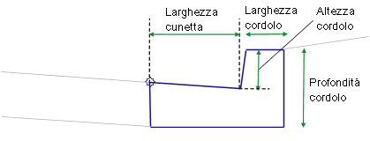

Cordolo e cunetta base
Questo componente sezione tipo crea una struttura semplice di cunetta e cordolo in corrispondenza dei bordi interno ed esterno della sezione stradale.
Questo componente sezione tipo fa parte di un gruppo di componenti sezione tipo introduttivi utilizzati per la modellazione di sezioni stradali semplici nonché per l'esercitazione e la formazione.

Punto di inserimento
Specifica il punto di inserimento del cordolo e della cunetta come bordo interno cunetta o esterno del cordolo.
Booleano
Bordo interno cunetta
Larghezza cunetta
Larghezza dal punto di sbalzo della cunetta alla linea di flusso
Numerico, positivo
0.45 m
1.5 piedi
Pendenza % cunetta
Pendenza % della cunetta
Numerico
-6%
Altezza cordolo
Altezza dalla linea di flusso alla sommità del cordolo
Numerico, positivo
0.225 m
0.75 piedi
Larghezza cordolo
Larghezza della sommità del cordolo
Numerico, positivo
0.15 m
0.5 piedi
Profondità cordolo
Profondità dalla sommità al fondo del cordolo nella sezione esterna del cordolo
Numerico, positivo
0.45 m
1.5 piedi

Il componente sezione tipo crea la forma di un cordolo e di una cunetta semplici, con il punto di associazione in corrispondenza (a) del bordo interno della cunetta o (b) della parte esterna del cordolo. Alla faccia del cordolo viene assegnato un valore di larghezza basso e costante per renderla non verticale.
Funzionamento in modalità layout
In modalità layout questo componente sezione tipo disegna la forma di cordolo e cunetta in base ai parametri di input specificati.
