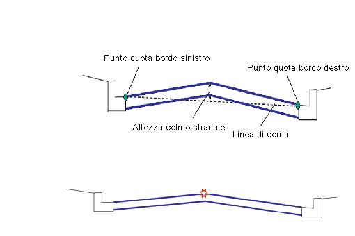

Ricoprimento a doppia falda tra cigli
Questo componente sezione tipo crea una sezione stradale a doppia falda semplice tra due punti di ciglio della pavimentazione.
Per usare questo componente sezione tipo, occorre disporre di tracciati separati che definiscono i bordi sinistro e destro. Le quote altimetriche in corrispondenza di questi punti derivano da superfici o profili. Inoltre, se il componente che definisce i bordi (ad esempio, cunetta e cordolo) è anche un componente di ristrutturazione, potrebbero essere passati come punti contrassegnati, trasferendo in tal modo le informazioni su scostamento e quote altimetriche.
Associazione
Il punto di associazione è il punto del colmo stradale del componente sezione tipo o un punto vicino ad esso. Solitamente, si trova in corrispondenza del punto di linea base della sezione tipo. Mentre in modalità layout il punto coincide con il punto del colmo stradale, nello stato modellatore il punto del profilo progetto (o punto di contrassegno della linea base) potrebbe non corrispondere al punto del colmo stradale, dal momento che scostamento e quota altimetrica vengono calcolati in base ai dati del ciglio della pavimentazione.

Altezza colmo stradale
Altezza dal punto centrale della linea di corda al punto di colmo stradale.
Numerico
0.1 m e 0.33 piedi

Punto colmo stradale
Il punto colmo stradale (scostamento) si trova a metà strada tra il ciglio sinistro e quello destro della pavimentazione.
La quota altimetrica del punto colmo stradale è la somma della "quota altimetrica media dei cigli destro e sinistro" e del valore di parametro "Altezza colmo stradale".
Fondo del ricoprimento
Il fondo della superficie del ricoprimento viene calcolato mediante lo scostamento della finitura proposta (punto del ciglio sinistro al nuovo punto colmo stradale al punto del ciglio destro) in base al valore Spessore ricoprimento.
Funzionamento in modalità layout
In modalità layout questo componente sezione tipo inserisce una corsia per ogni lato del punto di associazione. I primi due punti ciglio verranno posizionati in base agli scostamenti destro/sinistro. Le quote altimetriche dei punti destro e sinistro vengono calcolate (in modalità layout) sottraendo l'altezza del colmo stradale dall'ordinata del punto di associazione. Successivamente, il "punto colmo stradale" viene collocato a metà strada tra i due punti. Tuttavia, dal momento che i valori di default del programma sono gli stessi per destra e sinistra, per default il punto colmo stradale corrisponde al punto di contrassegno della linea base. Le pendenze di corsia in modalità layout sono uguali al valore "Pendenza % min". Lo spessore della pavimentazione è uguale allo spessore di ricoprimento.

Diagramma di codifica
