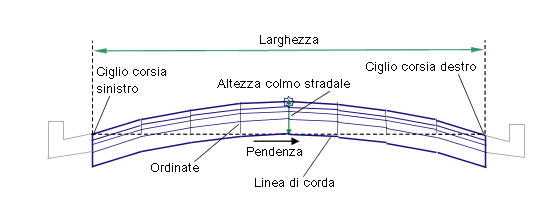

Corsia parabolica
Questo componente sezione tipo crea una rappresentazione in sezione trasversale di finitura, pavimentazione e sottobase per corsie urbane paraboliche tra i cigli sinistro e destro della corsia.
La forma parabolica viene simulata da una serie di collegamenti brevi a linea retta. Non viene applicata alcuna sopraelevazione alle corsie di percorrenza. La struttura della pavimentazione è conforme agli standard descritti in "Struttura del marciapiede su sezioni pavimentate" nel Manuale dell'utente di Autodesk Civil 3D.
Associazione
Il punto di associazione si trova sul colmo stradale sulla superficie di finitura. Questo componente è simmetrico rispetto al punto di associazione.

Altezza colmo stradale
Altezza dal punto centrale della linea di corda al colmo stradale
Numerico, positivo
0.10 m
0.3333 piedi.
Larghezza
Larghezza della sezione stradale dal ciglio sinistro a quello destro della corsia
Numerico, positivo
7.2 m
24.0 piedi
Spessore Pavimentazione1

Pendenza %
Pendenza % della linea di corda dal CC sinistro a quello destro
Numerico
0 (%)

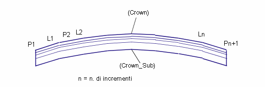

N. incrementi
Numero di incrementi su una linea retta che simulano la forma parabolica
Numerico, positivo, pari
8

Il centro della linea di corda viene calcolato sottraendo l'Altezza colmo stradale al punto di associazione e i cigli sinistro e destro della corsia vengono calcolati applicando la Larghezza e la Pendenza in maniera simmetrica attorno al punto di associazione. Le ordinate della curva parabolica sono calcolate ad intervalli pari lungo la linea di corda e per collegare i punti delle ordinate vengono aggiunti i collegamenti alla linea retta. Per le superfici Pavimentazione1, Pavimentazione2, Base e Sottobase vengono inserite superfici parallele in base allo spessore specificato.

Codici punto, collegamento e forma
Nella tabella seguente sono elencati i codici punto, collegamento e forma di questo componente sezione tipo ai quali sono assegnati codici. Quelli che non dispongono di codice non sono inclusi nella tabella.

Crown
Punto del colmo stradale sulla finitura
Crown_Pave1
Punto del colmo stradale su Pavimentazione1
Crown_Pave2
Punto del colmo stradale su Pavimentazione2
Crown_Base
Punto del colmo stradale sulla Base
Crown_Sub
Punto del colmo stradale sulla sottobase
