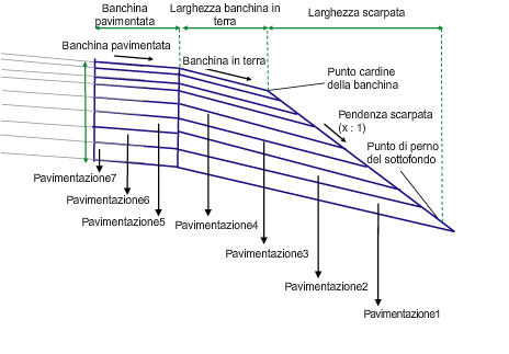

Questo componente sezione tipo inserisce una banchina pavimentata in terra (non pavimentata o con ghiaietto) con tutti gli strati pavimentazione, base e sottobase estesi fino al punto di perno del sottofondo.
Il punto di associazione si trova all'inizio del primo collegamento. Questo componente sezione tipo è sensibile alla direzione inserita. Valori di larghezza positivi aumentano lo scostamento dal punto di associazione nella direzione inserita.
Nota: tutte le quote sono espresse in metri o in piedi, se non diversamente indicato. Tutte le pendenze sono espresse come rapporto scostamento orizzontale su differenza di quota (ad esempio 4 : 1) a meno che il segno "%" non indichi che vanno espresse in percentuale.

| Larghezza banchina pavimentata | Larghezza della banchina pavimentata. | Numerico, positivo |
1.0 m 3 piedi |
| Specifica pendenza banchina pavimentata | Specifica la modalità di calcolo della pendenza della banchina pavimentata. L'utente può inoltre impostare un riferimento di parametro e utilizzare la pendenza di pavimentazione di una corsia adiacente per definire le pendenze superiori della banchina. Il funzionamento della parte superiore della pendenza della banchina quando è selezionata questa opzione è illustrato nella relativa sezione. | Elenco di opzioni: a) Default, b) Usa SE banchina interna, c) Usa SE banchina esterna | Default |
| Pendenza di default banchina pavimentata | Pendenza trasversale di default della superficie della banchina pavimentata. | Slope | -4.0% |
| Larghezza banchina in terra | Larghezza della banchina non pavimentata | Numerico, positivo | |
| Specifica pendenza banchina in terra | Specifica la modalità di calcolo della pendenza della banchina non pavimentata. L'utente può inoltre impostare un riferimento di parametro e utilizzare la pendenza di pavimentazione di una corsia adiacente per definire le pendenze superiori della banchina. Il funzionamento della parte superiore della pendenza della banchina quando è selezionata questa opzione è illustrato nella relativa sezione. | Elenco di opzioni: a) Default, b) Usa SE banchina interna, c) Usa SE banchina esterna | Default |
| Pendenza di default banchina in terra | Pendenza trasversale di default della superficie della banchina non pavimentata. | Slope | -4.0% |
| Larghezza scarpata | Specifica la larghezza della scarpata della banchina | Numerico, positivo |
1.0 m 3 piedi |
| Pendenza scarpata | Pendenza della scarpata interna della banchina che si estende dal punto cardine della banchina al punto di perno del sottofondo | Slope | 2: 1 |
| Tipo scarpata sottobase | Selezionare se mantenere il collegamento di scarpata su una pendenza fissa con larghezza variabile, oppure se mantenerlo ad una larghezza fissa con pendenza variabile | Elenco di selezione: a) Mantieni pendenza, regola larghezza, b) Mantieni larghezza, regola pendenza | Mantieni pendenza, regola larghezza |

La banchina viene inserita utilizzando i parametri di larghezza e spessore forniti. È possibile definire anche la pendenza della superficie del sottofondo tramite un riferimento di parametro che imposti la pendenza uguale a quella della superficie del sottofondo della corsia adiacente. È anche possibile immettere una pendenza fissa, se necessario. Le pendenze di tutte le superfici base seguono la pendenza della superficie del sottofondo. Quando si utilizza un tracciato per definire la larghezza del punto di perno del sottofondo, viene ignorato il parametro della scarpata interna della banchina. Il componente sezione tipo della banchina è vincolato negli strati della pavimentazione anche se i bordi esterni degli strati della pavimentazione sono estesi.
In modalità layout questo componente sezione tipo visualizza i collegamenti definiti dai parametri di input.
