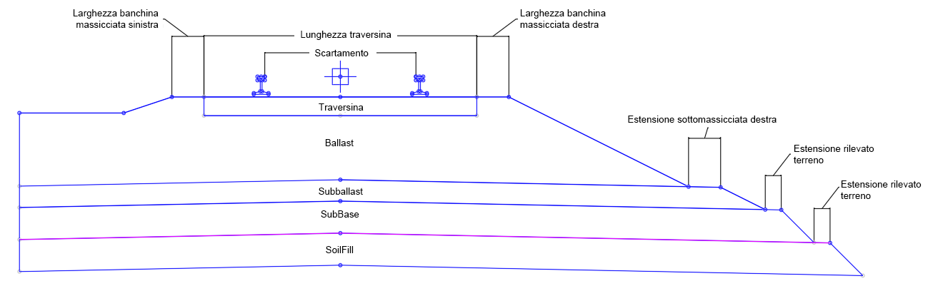

Parametri di input
Nota: Tutte le quote sono espresse in metri o in piedi, se non diversamente indicato. Tutte le pendenze sono espresse come rapporto scostamento orizzontale su differenza di quota (ad esempio 4 : 1) a meno che il segno "%" non indichi che vanno espresse in percentuale.
Parametro
Descrizione
Tipo
Default
Misura sopraelevazione ferroviaria Determina se la differenza di quota altimetrica tra le rotaie viene calcolata tra le linee di scartamento (facce) di ciascuna rotaia o tra gli assi di ciascuna rotaia. Elenco di selezione:
  • Da linea scartamento a linea di scartamento
  • Da asse rotaia ad asse rotaia
Sopraelevazione ferroviaria di default Differenza di quota altimetrica di default tra le rotaie. Il valore è positivo se la rotaia destra è più in alto di quella sinistra e negativo se la rotaia destra è più in basso di quella sinistra. Questo valore viene applicato in modalità layout ed è utile per osservare l'adattamento del componente sezione tipo a diversi valori di sopraelevazione ferroviaria. Se presente tramite il tracciato linea base, la sopraelevazione ferroviaria ha la precedenza su questo valore. Numerico 0
Profondità del canale di scarico Profondità del canale di scarico destro dalla parte superiore della massicciata. Numerico, non negativo
0.5 ft
0.1524 m
Scartamento Distanza tra le facce interne delle rotaie Numerico, non negativo
53.5"
1435 mm
Larghezza della superficie della rotaia La larghezza della superficie della rotaia. Numerico, non negativo
2.72"
69 mm
Spessore rotaia Spessore della rotaia dalla parte superiore della rotaia alla parte superiore della piastra di raccordo Numerico, non negativo
6.625"
168 mm
Larghezza della base della rotaia Larghezza della base della rotaia Numerico, non negativo
5.5"
140 mm
Spessore della piastra di raccordo Spessore della piastra di raccordo che è anche la distanza tra parte inferiore della rotaia e la parte superiore della traversina. Numerico, non negativo 1"
25 mm
Da base rotaia a massicciata Distanza tra la parte inferiore della rotaia e la parte superiore della massicciata. Se questo valore è uguale allo spessore della piastra di raccordo, la parte superiore della massicciata è allineata con la parte superiore delle traversine. Numerico, non negativo 1"
25 mm
Lunghezza traversina Lunghezza della traversina. Numerico, non negativo
8.5'
2.59 m
Profondità traversina Profondità della traversina Numerico, non negativo 7"
178 mm
Profondità massicciata minima Distanza verticale minima tra la parte inferiore della traversina e la parte superiore della sottomassicciata. La posizione di questa distanza minima varia nelle diverse fasi della sopraelevazione ferroviaria. Vedere Funzionamento di seguito. Numerico, non negativo 12"
305 mm
Larghezza banchina massicciata (sinistra e destra) Distanza fra l'estremità della traversina e l'inizio della scarpata della massicciata. Numerico, non negativo 12"
305 mm
Scarpata massicciata (sinistra e destra) Inclinazione della parte laterale del materiale della massicciata. La pendenza della parte superiore del materiale della massicciata corrisponde alla pendenza della traversina, risultante dalla sopraelevazione ferroviaria. Pendenza, non negativo 2:1
Profondità sottomassicciata Profondità del materiale della sottomassicciata. Numerico, non negativo 8"
203 mm
Scarpata superiore sottomassicciata (sinistra e destra) Pendenza superiore dei lati sinistro e destro della sottomassicciata, con l'asse del componente sezione tipo come punto cardine. Pendenza, non negativo 40:1
Scarpata sottomassicciata Pendenza della parte laterale del materiale della sottomassicciata. Pendenza, non negativo 2:1
Estensione Sottobase Distanza tra la base del materiale della sottomassicciata e l'inizio della pendenza laterale del materiale della sottobase Numerico, non negativo
0.5 ft
0.15 m
Pendenza sottobase Inclinazione della parte laterale del materiale della sottobase. Pendenza, non negativo 1:1
Spessore Sottobase Profondità del materiale della sottobase Numerico, non negativo
1 ft
0.30 m
Profondità rilevato terreno Profondità del materiale in rilevato del terreno Numerico, non negativo
1 ft
0.30 m
Pendenza rilevato terreno Inclinazione della parte laterale del materiale in rilevato del terreno. Pendenza, non negativo 1:1
Estensione rilevato terreno Distanza tra la base del materiale della sottobase e l'inizio della pendenza laterale del materiale in rilevato del terreno Numerico, non negativo
0.5 ft
0.15 m
Ometti rotaie Impedisce il disegno di punti, collegamenti e forme delle rotaie. Yes/No No
Ometti traversine Impedisce il disegno di punti, collegamenti e forme delle traversine. Yes/No No
Ometti massicciata Impedisce il disegno di punti, collegamenti e forme della massicciata. Se questa opzione è impostata su Sì, la sottomassicciata non viene nemmeno disegnata. Yes/No No
Ometti sottomassicciata Impedisce il disegno di punti, collegamenti e forme della sottomassicciata. Se l'opzione Ometti massicciata è impostata su Sì, la sottomassicciata non viene disegnata indipendentemente da questa impostazione. Yes/No No
Ometti sottobase Impedisce il disegno di punti, collegamenti e forme della sottobase. Se l'opzione Ometti massicciata od Ometti sottomassicciata è impostata su "Sì", la sottobase non viene disegnata indipendentemente da questa impostazione. Yes/No No
Ometti rilevato terreno Impedisce il disegno di punti, collegamenti e forme del terreno in rilevato. Se l'opzione Ometti massicciata, Ometti sottomassicciata o Ometti sottobase è impostata su "Sì", il rilevato terreno non viene disegnato indipendentemente da questa impostazione. Yes/No No

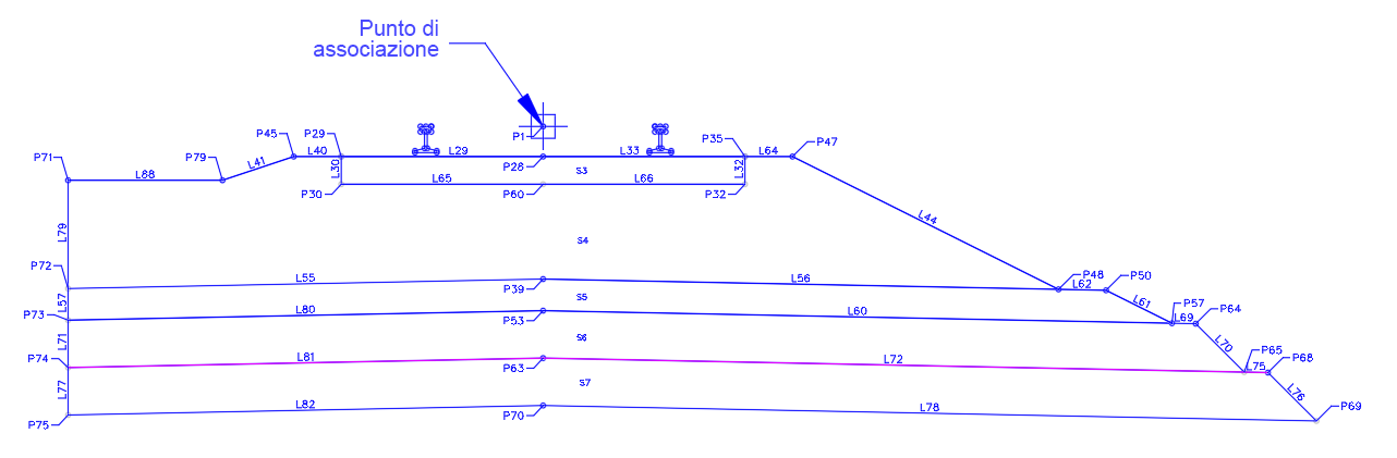

Codici punto, collegamento e forma
Nella tabella seguente sono elencati i codici punto, collegamento e forma di questo componente sezione tipo ai quali sono assegnati codici. Quelli che non dispongono di codice non sono inclusi nella tabella.
Punto, collegamento o forma
Codice
Descrizione
P1, P4-P21 Rotaia Rotaia
P2 Cl_Rail Asse della rotaia
P3 Gauge_Line, Rail Linea scartamento (bordo interno della parte superiore della rotaia)
P28-P32, P60 Traversina Traversina
P45, P54-P55, P47, P71-P72 Ballast Ballast
P50, P53, P73 Subballast Subballast
P63, P65, P74 SubBase SubBase
P68-P70, P75 SoilFill SoilFill
L1, L2 Top_Rail, Rail Parte superiore della rotaia
L3-L28 Rotaia Rotaia
L29-L33, L65-66 Traversina Traversina
L40-L41, L44, L55-L56, L79, L88 Ballast Ballast
L57, L60-L62, L80 Subballast Subballast
L70-L72, L81 SubBase SubBase
L76-L78, L82 SoilFill SoilFill
S1, S2 Rotaia Rotaie
S3 Traversina Traversina
S4 Ballast Ballast
S5 Subballast Subballast
S6 SubBase SubBase
S7 SoilFill SoilFill
Diagramma di codifica
