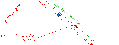

  1. Fare clic sull'etichetta indicante l'orientamento e la distanza accanto alla progressiva 0+100. Sull'etichetta vengono visualizzati grip.
  2. Fare clic sul grip di posizione etichetta . Il grip diventa rosso. Trascinare l'etichetta verso il basso e verso sinistra per spostarla in una posizione libera. Fare clic per fissare la posizione dell'etichetta. Premere Esc per deselezionare l'etichetta.
    Etichetta trascinata con il grip di posizione etichetta
    Viene creata una linea direttrice dall'etichetta al tracciato.
