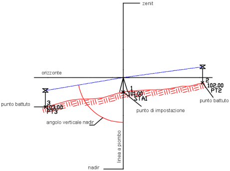

angolo nadir
L'angolo nadir è l'opposto dello zenit.

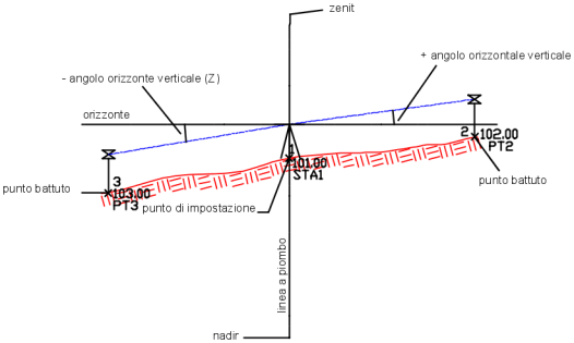

angolo verticale
Angolo al di sopra o al di sotto del piano orizzontale. L'angolo viene espresso in GGMMSS (gradi, minuti, secondi) da questo orizzonte. Gli angoli verticali che esprimono una pendenza in discesa dalla progressiva strumentale sono descritti con un valore negativo. Gli angoli zenit sono simili agli angoli verticali, con la differenza che un angolo zenit ha un piano di riferimento verticale.

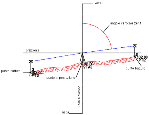

angolo zenit
Il punto direttamente al di sopra della testa dell'osservatore o il punto in cui la linea verticale di un osservatore interseca la sfera celeste. L'opposto dello zenit e il nadir.

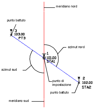

azimut
Angolo in senso orario misurato da un meridiano di riferimento. Detto anche azimut nord. Può variare da 0 a 360 gradi. Un azimut negativo viene convertito in un valore in senso orario.
azimut astronomico
Azimut derivato da punti solari o da punti astrali.
azimut sud
Gli azimut a sud dell'equatore vengono misurati in senso orario (a partire dal punto nord andando verso est).

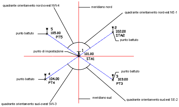

direzione
Angolo misurato da nord o sud, a seconda del più vicino, a cui viene aggiunta la designazione di est o ovest. L'angolo è sempre minore di 90 gradi (PI/2 radianti o 100 gradi centesimali) e vi fa riferimento un numero di quadrante.

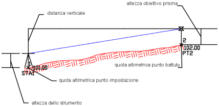

distanza inclinata
La distanza tra due punti, misurata lungo la superficie del terreno. Su una superficie in pendenza, la distanza tra due punti può essere misurata anche come una distanza orizzontale e una distanza verticale.
distanza verticale
Una distanza misurata lungo una superficie inclinata. Ad esempio, se si misura una distanza dal punto A al punto B che si trova su una pendenza di 3:1, la distanza sarà maggiore di quella misurata in senso orizzontale.
