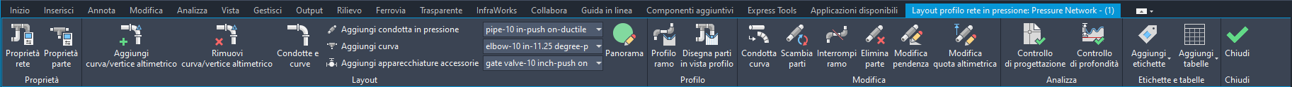

Utilizzare la barra multifunzione Layout profilo rete in pressione per lavorare con reti in pressione nella vista profilo.
Per accedere alla barra multifunzione Layout profilo rete in pressione, selezionare una rete in pressione nella Carta. Nella barra multifunzione viene visualizzata la scheda contestuale Reti in pressione. Nel gruppo Modifica, fare clic su Modifica rete Strumenti di layout profilo Trova.
Nota: La rete in pressione deve essere presente nella vista profilo per poter accedere alla barra multifunzione Layout profilo rete in pressione.
Nel gruppo Proprietà sono disponibili i seguenti comandi:
Nel gruppo Layout sono disponibili i comandi seguenti:
Nel gruppo Profilo sono disponibili i seguenti comandi:
Nel gruppo Modifica sono disponibili i comandi seguenti:
Nel gruppo Analizza sono disponibili i comandi seguenti:
  • Controllo di progettazione: consente di controllare la deflessione, il diametro, le connessioni aperte e il raggio di curvatura per una rete in pressione.
  • Controllo di profondità: consente di controllare se una rete in pressione è conforme ai valori massimi e minimi di profondità.
Nel gruppo Etichette e tabelle sono disponibili i comandi seguenti:
  • Menu a discesa Aggiungi etichette: consente di aggiungere etichette ad una rete in pressione.
  • Menu a discesa Aggiungi tabelle: consente di aggiungere tabelle di reti in pressione.
