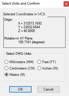

- Selezionare il punto di origine, quindi scegliere un secondo punto alla stessa quota altimetrica. Tenere presente che questi punti dovranno essere selezionati anche in Revit nello stesso ordine in cui si trovano in Civil 3D.
- Nella finestra di dialogo Seleziona unità e conferma, selezionare le unità della Carta. Fare clic su OK.
- Specificare una posizione per il file e fare clic su Salva.
