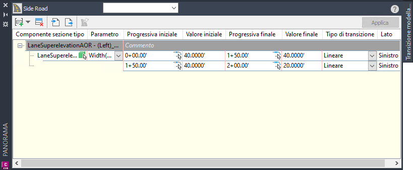

- La possibilità di creare e modificare transizioni modellatore è stata migliorata:
- È stato aggiunto un nuovo flusso di lavoro che utilizza una vista panoramica per la creazione e la modifica delle transizioni del modellatore, da utilizzare quando si desidera eseguire la transizione di un parametro in un componente sezione tipo da un valore all'altro, ad esempio durante la creazione di corsie di svolta o fermate d’autobus.
Nella Carta, selezionare il componente sezione tipo da sottoporre a transizione e il parametro da sottoporre a transizione, quindi selezionare le progressive, i valori e il tipo di transizione.
- Quando si seleziona una riga nella vista panoramica, la transizione corrispondente viene evidenziata con simboli blu nel disegno.
- È possibile esportare e importare transizioni in modo da poterle applicare ad altri modellatori. È possibile stabilire una transizione (o una serie di transizioni) in un modellatore, quindi esportare le transizioni e importarle in un nuovo modellatore o Carta.
Per ulteriori informazioni, vedere Informazioni sulle transizioni modellatore e Come creare transizioni modellatore.

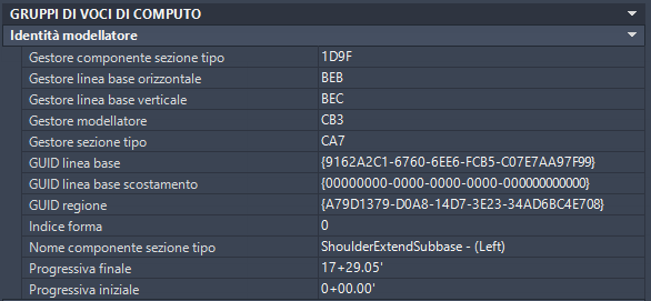

- I gruppi di proprietà dei solidi modellatore sono stati migliorati:
- È stata aggiunta una definizione gruppo di proprietà denominata Identità modellatore, la quale contiene Gestore modellatore, Gestore linea base orizzontale, Guida delle regioni e Indice forma per consentire agli utenti di identificare la relazione tra i solidi modellatore e i relativi componenti sezione tipo.
- Sono stati migliorati i solidi modellatore in modo che il gestore del solido non venga modificato se il numero di regioni del modellatore cambia quando i solidi modellatore vengono collegati dinamicamente al modellatore.
- È stato risolto un problema per cui i valori del gruppo di proprietà sui solidi modellatore esistenti non venivano aggiornati alla modifica del nome della regione del modellatore.
- Sono state aggiunte API per consentire agli utenti di rintracciare i componenti sezione tipo applicati dal GUID del solido modellatore:
- OffsetBaselineCollection[System::Guid offsetGUID]: ottiene OffsetBaseline da OffsetBaselineCollection mediante il relativo GUID
- OffsetBaseline.OffsetGUID: ottiene il GUID di OffsetBaseline
- BaselineRegionCollection[System::Guid regionGUID]: ottiene BaselineRegion da BaselineRegionCollection mediante il relativo GUID
- BaselineRegion.RegionGUID: ottiene il GUID di BaselineRegion.
