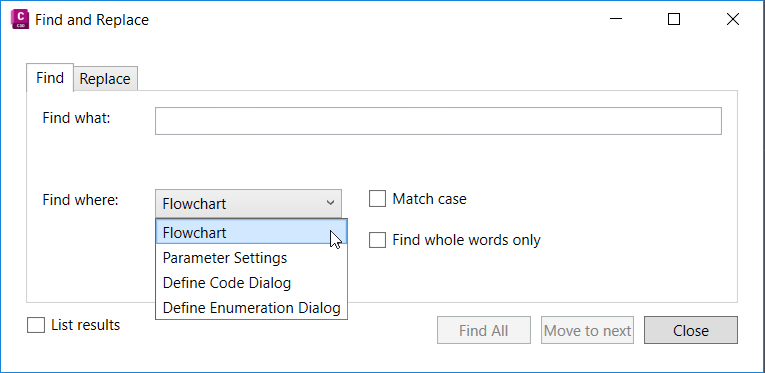

Per ulteriori informazioni, vedere Trova e sostituisci.

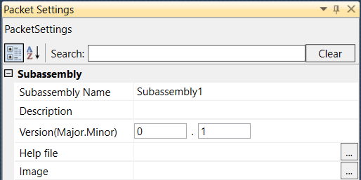

Per ulteriori informazioni, vedere Scheda Impostazioni pacchetto.
Quando si utilizza la finestra di dialogo Salva con nome, è anche possibile abilitare un'opzione che consente di aggiungere la versione del componente sezione tipo al nome del file PKT.
