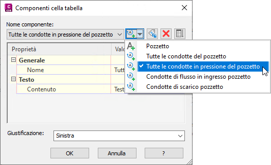

Quando si imposta una colonna della tabella, selezionare l'opzione Tutte le condotte in pressione del pozzetto.

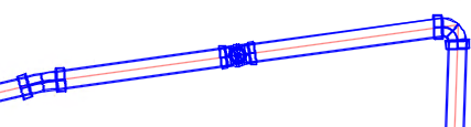

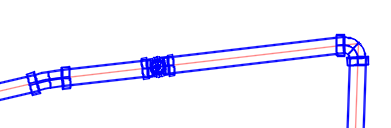

| Posizione delle apparecchiature accessorie prima dello spostamento del raccordo sinistro | Posizione delle apparecchiature accessorie dopo lo spostamento del raccordo sinistro |
Se si accorcia la condotta spostando l'estremità della condotta oltre i raccordi o le apparecchiature accessorie esistenti, tali parti verranno rimosse.

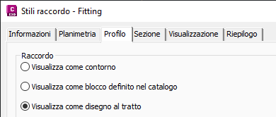

Per ulteriori informazioni, vedere la scheda Profilo (finestra di dialogo Stili raccordo) e la scheda Profilo (finestra di dialogo Stili apparecchiature accessorie).

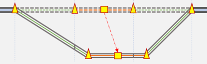

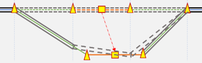

| Precedente funzionamento della modifica tramite grip nella vista profilo | Nuovo funzionamento della modifica tramite grip nella vista profilo |
![]() Se si trascina il grip, le condotte vengono disegnate in corrispondenza delle linee tratteggiate. |
![]() Se si trascina il grip, le condotte vengono disegnate come illustrato sopra. |
