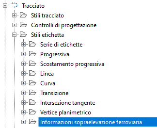

- Etichetta informazioni sopraelevazione ferroviaria: è disponibile un nuovo tipo di etichetta, Informazioni sopraelevazione ferroviaria. È possibile aggiungere informazioni su tracciato, sopraelevazione ferroviaria e profilo in queste etichette, che possono essere inserite in qualsiasi progressiva di un tracciato.
Gli stili di etichetta Informazioni sopraelevazione ferroviaria sono disponibili nella raccolta Stili etichetta di tracciato:
Per ulteriori informazioni, vedere Come etichettare informazioni sopraelevazione ferroviaria per un tracciato ferroviario.
