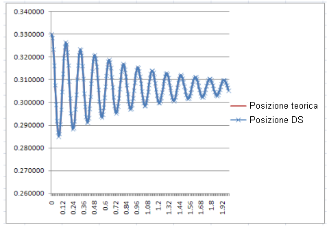

Spostamento, caso massa-molla
Si tratta di un semplice caso di convalida di massa e molla.
Legge di Newton:
(1)
Con:
  Valore numerico:
: posizione, basata sul tempo t
: velocità
: accelerazione
= massa del corpo in kg 10
= smorzamento della molla in N.s/m 20
= rigidità della molla in N/m 15000
= lunghezza libera della molla in m 0.3
= gravità in m/s2 9.81
posizione iniziale in m 0.33
= velocità iniziale in m/s 0.0
(1)
con
(2)
Una soluzione per questa equazione differenziale è la seguente:
(3)
Una soluzione specifica, quando il sistema si è stabilizzato, è per e x = B.
Quindi (2)
(4)
Le condizioni iniziali forniscono il valore di A e :
per t = 0,0, (3)
(5)
e i
(6)
Al termine, (4) e (6) riportati in (3) forniscono l'equazione dello spostamento:
Questa equazione è stata quindi programmata in Excel e i risultati, confrontati con quelli prodotti da Simulazione dinamica, sono stati identici.

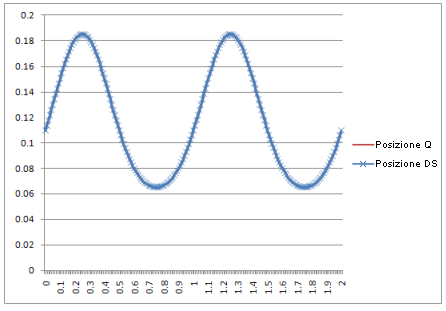

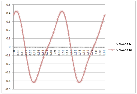

Posizione e velocità, caso pistone-manovella
Lo scopo di questo caso di convalida è quello di verificare la posizione e la velocità di un meccanismo costituito da un pistone e un albero a gomito quando l'output della simulazione dinamica e le equazioni teoriche indicano lo stesso risultato.
Valori noti: la "corsa" o la distanza del perno di banco dell'albero a gomito dal suo centro di rotazione e la lunghezza della biella compresa tra il perno di banco del cuscinetto principale e la connessione a spina del pistone.
Diagramma
Definizione
R = length(OP) = corsa dell'albero a gomito
L = length(PQ) = lunghezza della biella
Velocità del punto Q in relazione al sistema di coordinate assoluto R0 = (x0, y0)
// posizione di Q in R0
// velocità di Q in R0
con:
e:
con:
e;
quindi:
Il punto Q si trova sull'asse y0 e il componente x0 è 0,0:
Infine, utilizzando (1):
L'equazione (1) fornisce : che non è lineare in base al tempo; quindi non è una constante e non è una funzione periodica semplice.
(1)
e
Utilizzando MS Excel e i valori numerici (L=0,125m, R=0,06m e
rad/s), viene calcolata la posizione e la velocità del punto Q come indicato di seguito:
Posizione:
Velocità:
Risultato: le curve nella simulazione dinamica sono identiche a quelle prodotte dalle equazioni teoriche.
