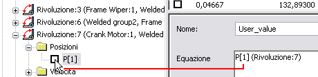

  4. In alternativa, per immettere una variabile, fare clic sulla casella accanto alla variabile nel browser di Output grafico.
  5. Riportare il cursore nella casella di immissione testo della formula.
    Dopo aver selezionato il nome, l'equazione viene eseguita in tempo reale. I risultati della verifica vengono visualizzati a destra della casella Equazione.
  6. Fare clic su OK.
    Il nome della nuova variabile viene visualizzato nel browser Output grafico nella cartella Variabili utente. Può essere visualizzato e utilizzato per definire un'altra nuova variabile.
