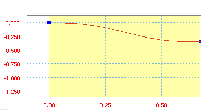

    Cicloide è una funzione di rampa da seno/coseno.
    Rampa cicloide con un'inclinazione media di -50 in/s.

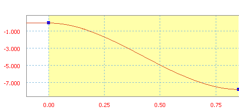

    Armonica è una funzione di rampa da seno/coseno.
    Rampa armonica con un'inclinazione media di 90 in/s.
