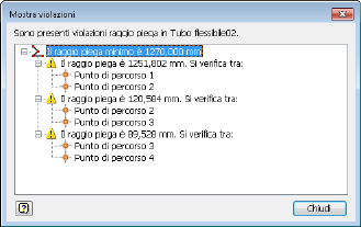

Se non sono presenti violazioni, viene visualizzato un segno di spunta verde accanto al tubo flessibile nel browser.
Se sono presenti violazioni, viene visualizzata la finestra di dialogo Mostra violazioni. Viene visualizzata un'icona
accanto ad un tubo flessibile per indicare le violazioni.
