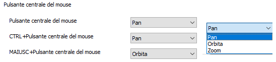

Miglioramenti apportati alla navigazione
La scheda Visualizzazione della finestra di dialogo Opzioni applicazione fornisce ora impostazioni che consentono di associare il pulsante centrale del mouse per eseguire operazioni di zoom, panoramica o orbita.

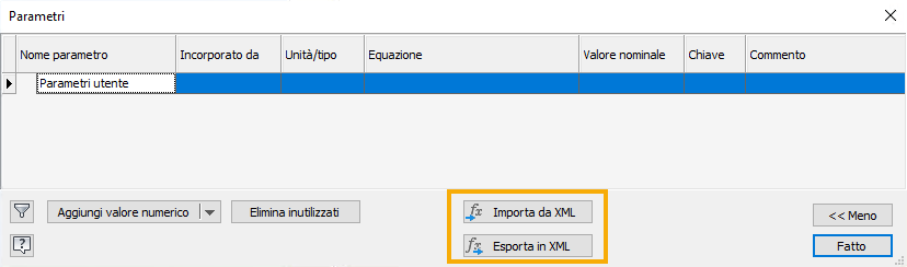

Miglioramento apportato alla finestra di dialogo Parametri
I comandi della barra multifunzione nella scheda Gestisci del gruppo Parametri, Importa da XML ed Esporta in XML, sono ora accessibili anche dalla finestra di dialogo Parametri.

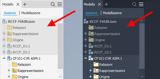

Miglioramento apportato al contrasto nel browser
Il contrasto del browser durante la modifica diretta è stato aumentato per consentire di distinguere i modelli attivi da quelli inattivi.

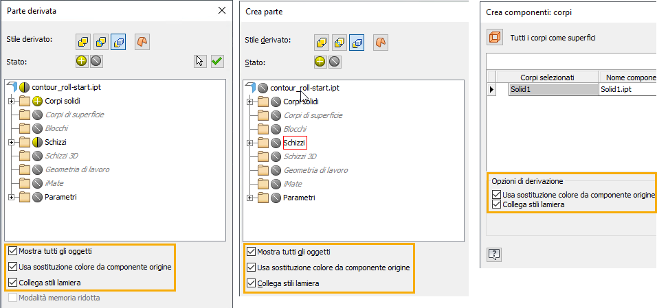

Miglioramenti apportati alle impostazioni di derivazione e alle impostazioni aggiuntive di persistenza
Le seguenti impostazioni di derivazione vengono ora mantenute nelle sessioni successive durante la creazione di una parte derivata. Per default, ciascuna di queste impostazioni è selezionata. Se si deseleziona un'impostazione, questa rimarrà deselezionata finché non verrà nuovamente selezionata.
  • Parti
    • Collega stili lamiera
    • Mostra tutti gli oggetti
    • Usa sostituzioni di colore da componente di origine
    • Modalità memoria ridotta
  • Assieme (scheda Opzioni)
    • Utilizzare sostituzioni di colore
    • Crea corpi indipendenti

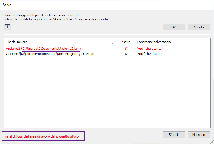

Miglioramenti apportati alla finestra di dialogo Salva
Il salvataggio è stato migliorato per consentire di identificare rapidamente i file che si stanno per salvare che non sono nel progetto attivo. I file non presenti nel progetto attivo vengono visualizzati in rosso.
Inoltre, i file che non sono stati salvati su disco visualizzano il percorso di salvataggio come suffisso per segnalare all'utente la destinazione.
Per ulteriori informazioni, vedere Finestra Salva elementi dipendenti: riferimenti.
