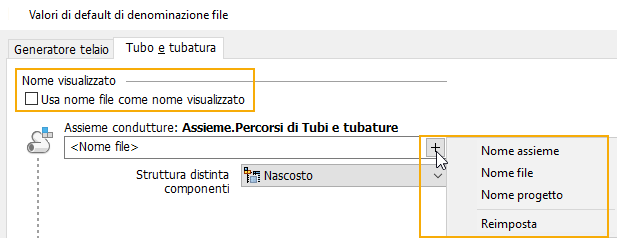

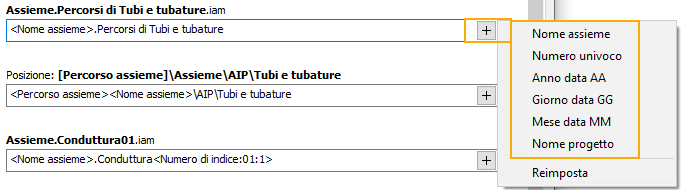

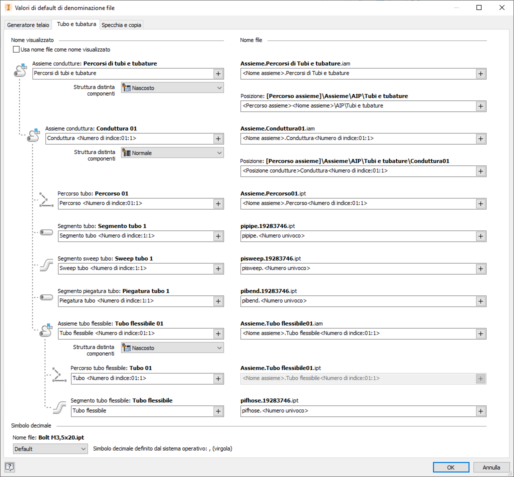

Sono stati apportati miglioramenti alla denominazione dei file per i progetti di tubi e tubature e l'interfaccia utente è stata aggiornata.
La finestra di dialogo Opzioni applicazione
scheda File
Valori di default di denominazione file è stata migliorata con nuove funzionalità e aggiornata per incrementare la produttività.

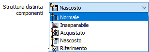

Sono stati aggiunti i seguenti miglioramenti alla scheda Tubi e tubature:
ed è accessibile come mostrato di seguito:
Per ulteriori informazioni, vedere Come personalizzare la struttura di cartella di Tubi e tubature.

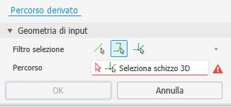

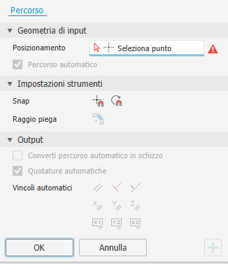

I comandi Percorso di Tubi e tubature e Percorso derivato sono stati migliorati per utilizzare l'interfaccia utente del gruppo Proprietà.
Gruppo Proprietà Percorso
scheda Percorso
gruppo Crea Percorso
Per ulteriori informazioni sui percorsi, vedere Come utilizzare i percorsi di tubi e tubature.
Gruppo Proprietà Percorso derivato
Scheda Percorso
gruppo Crea
Percorso derivato
Per ulteriori informazioni sui percorsi derivati, vedere Come creare percorsi derivati in Tubi e tubature.
