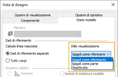

Sono stati apportati miglioramenti al flusso di lavoro Vista ombreggiata.
La finestra di dialogo Vista del disegno è stata migliorata per consentire la creazione di viste ombreggiate di parti di riferimento. La sezione delle impostazioni dello stile linea è stata rinominata in Stile visualizzazione e aggiornata come descritto di seguito:
Le due nuove opzioni di ombreggiatura sono disponibili solo quando viene posizionata una vista di base, proiettata o in sezione che contiene parti di riferimento.
Per ulteriori informazioni sulle viste del disegno, vedere Finestra di dialogo Vista del disegno: riferimenti.
