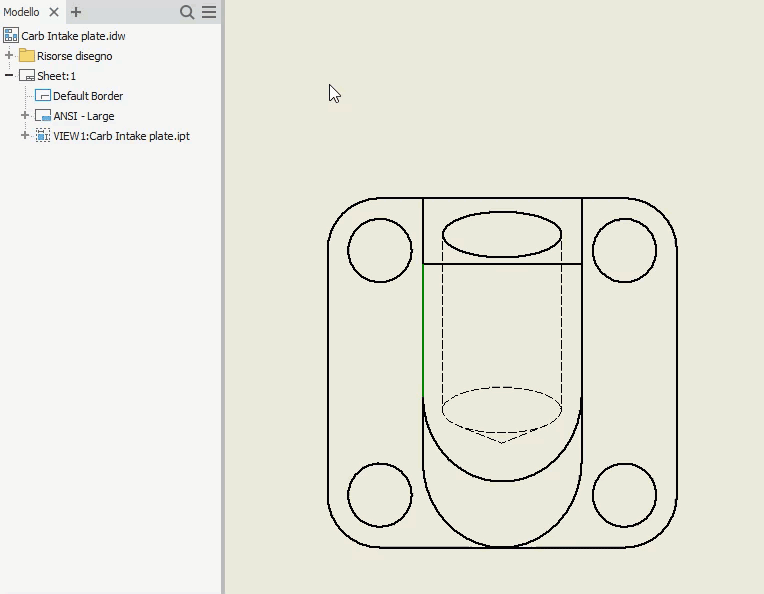

Miglioramento di Acquisisci stato corrente
Utilizzare la nuova opzione del menu contestuale Acquisisci stato corrente per generare il codice iLogic per le nuove funzioni di disegno. Il codice fornisce un modo per accedere alle linee e alle curve del disegno in una vista, in base ai nomi delle entità del modello corrispondenti. È quindi possibile associare quote e annotazioni a linee e curve.
Per ulteriori informazioni, vedere Come acquisire lo stato corrente della curva di disegno.
